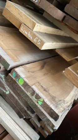

Hallo Zusammen,
wir planen aktuell unseren Sichtschutz aus Holz, der auf unsere 80cm hohe Natursteinmauer montiert werden soll.
Nun schwanken wir zwischen sibirischer Lärche und Kambala Iroko als Rohmaterial. Wir kaufen rohe Bretter und bearbeiten das Material selbst.
Wir sind keine Freunde von der grauen Patina, die das Holz mit der Zeit bildet, aber haben auch kein Problem damit, das Holz einmal im Jahr zu ölen.
Wir möchten sehr gerne lange was vom Holz haben und legen großen Wert auf die Haltbarkeit.
Lohnt sich der deutliche Aufpreis für das Tropenholz Kambala, oder würdet Ihr doch lieber zur Lärche greifen (gerne Begründen) ?
Ich freue mich über hilfreiche Rückmeldung.

Werde ich in der Haltbarkeit deutliche Unterschiede merken ? Da der Preis ja scheinbar ganz gut ist und mein Händler aktuell eh keine sib. Lärche beschaffen kann, würde es sich halt anbieten das Kambala zu nehmen.

Das sind ganz normale Bretter. Daraus kannst du bauen, was du möchtest. Preis ist absolut ok.
