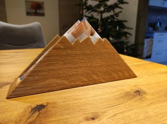

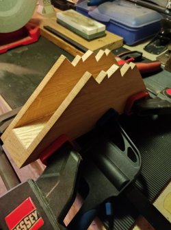

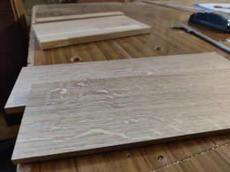

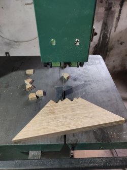

hier ein kleiner Bericht zu meinem ersten Projekt bei dem der neue ADH zum Einsatz kam. Ausgang waren uralte 32mm starke Eichenbohlen von meinem Opa, lagen etwa 60 Jahre in der Halle.
Diese habe ich hochkant aufgetrennt, ausgehobelt und auf Gehrung zugesägt.
Dann noch verleimt, verputzt und geölt mit Zwischenschliff.
Mit ganz weißen Servietten wirkt die Schneekuppe noch etwas besser.

Kleine Anmerkung bzw. Frage hätte ich noch.
Ich habe die beiden Seiten von ca 15mm auf 10 runter gehobelt und hatte ein wenig Probleme mit so einer Art Flattern am Ende des Werkstücks kurz bevor es ganz über das Messer war. Schätze das liegt an der dünnen Materialstärke. Wie kann ich das zuverlässig verhindern?
Weihnachtliche Grüße
Andreas
kberg10
12. Juni 2019
1.831
Hopfgarten
Je kleiner bzw kürzer ein Werkstück ist umso mehr kommen eventuelle Fehler zum tragen. Das kann am Abrichten liegen oder am unebenen Dicktentisch oder an hochgestellten Tischrollen.
