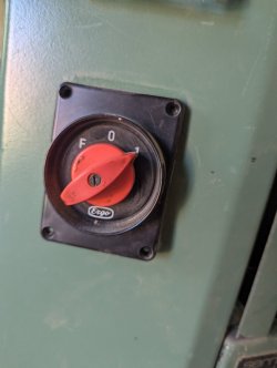

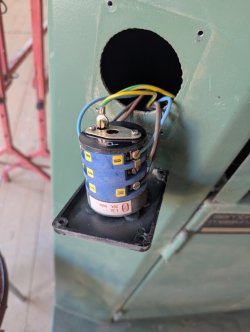

Sernbrandt Bandsäge neue Schalter.
9.126
Die PKZM Motorschutzschalter gibt es weiterhin von Eaton...

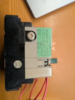

...na ja, ich hatte den nahezu identischen von Iskra sogar bei einem schwedischen Onlineshop herausgesucht und verlinkt. Aber, wenn ich das Hin und Her richtig aufgelöst habe, wird es wohl nur der verriegelbare "Notaustaster" werden...

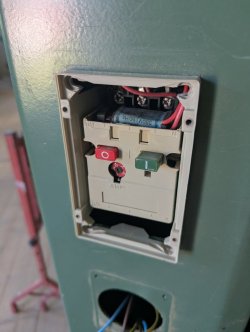

Die PKZM Motorschutzschalter gibt es weiterhin von Eaton.... Mit Tasten heisst deiner jetzt wohl PKZM01-4 dafür gibt es dann auch wieder ein Gehäuse mit einer Front mit Notaus (müsste CI-PKZ01-PVT sein). Musst du dir zusammen suchen. Die Eaton Teile sollten ja auch in Schweden erhältlich sein. Aber letzten Endes wird das wohl nur eine Elektrofachkraft entscheiden können, ob das alles so korrekt ist :emoji_wink:
Grüssle Micha
Danke, den hab ich jetzt auch gefunden. Sowas wird,s werden.
