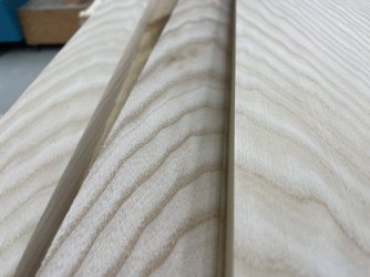

Moin liebes Forum,
vor ca. 3 Monaten habe ich einen Stamm Esche für verschiedene Aufträge gekauft. Der Stamm sah meines Wissens nach erstklassig aus, schön gewachsen, keine Astlöcher, Braunkern nur im wirklichen "Kernbereich", beim anhobeln typische helle, gleichmäßige Eschefarbe (s. Foto 1). Diese wurde dann in meine Werkstatt geliefert, besäumt und entsprechend mit kleinen Leistchen in einer warmen Werkstatt gelagert.

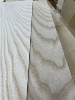

So, Zeitsprung. Zwei Monate später. Mittlere Bohlen habe ich vorgeschnitten und zu Bretter verleimt. Beim hobeln ist aufgefallen, dass die ganze Oberfläche super aussieht! Allerdings ist ist beim weiter hobeln die Oberfläche immer fleckiger geworden und hat nicht nur einen, sondern mehrere Farbtöne und auch Struktur angenommen. Ich habe ein Probestück geölt und hoffe, dass sowohl die Flecken als auch die Farbunterschiede zu erkennen sind (s. Foto 2-5). Mein erster Gedanke war, dass leider "Holzfehler" bei den Kernbohlen zum Vorschein kommen, die vorher nicht zu sehen waren. Tja, habe mich zwar geärgert aber auch schnell abgefunden. Vielleicht ja ein Braunkern, der sich anfängt auszubreiten oder so.
Dann ist mir allerdings aufgefallen, dass sämtliche Bohlen, sowohl Seiten- als auch Mittelbretter, eine Gemeinsamkeit haben. Bei allen ist zu erkennen, dass auf der Ober-/ & Unterseite ca. 5-10mm hell und der mittlere Bereich Verfärbungen aufweisen (s. Foto 6+7, schlecht auf den Fotos zu erkennen...). Alle Bohlen haben das selbe Phänomen und entwickeln nach den ersten paar mm eine fleckige Oberfläche. Dadurch kann es nach meinem Verständnis kein natürlicher Holzfehler sein, sondern muss nach dem Auftrennen entstanden sein.
Mein Problem ist, dass ich es mit so einer Oberfläche nicht den Kunden anbieten kann, die Esche wie auf Foto 1 bestellt haben. In meinem Verständnis ist das auch nicht mehr im Rahmen.
Nun aber meine Frage an euch, das Forum, kennt ihr dieses Phänomen oder habt eine Idee, was passiert sein kann? Wie ist das entstanden und wie lässt sich das vielleicht beheben? Hattet ihr schon einmal so etwas ähnliches und habt ihr Erfahrungen mit euren Holzhändlern, ob das zu verhandeln ist?

Hobeln würde ich ausschließen. Alle Bohlen weisen ja an der Seite das selbe Muster auf und lassen erahnen, was nach dem Hobeln zum Vorschein kommt. Ich hatte jetzt mal an einem kleinen Stück 1mm angehobelt und dann ein Stück herausgeschnitten. Da müsste ja eigentlich ausreichen, um die These mit dem Hobeln zu verwerfen. Ist wie immer auf den Fotos schwer zu erkennen und setzt sich in natura deutlich mehr ab. Aber die Richtung ist auch auf den Fotos zu arahnen.
