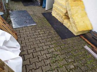

Ich hänge mal noch Bilder an. Entschuldigt das rumliegende Zeug der Baustelle.
Erklärung dazu: Beim Bauzaun ist die Grenze, sprich das ist besagter Weg. Kamera guckt von dort, wo das Material rein muss. Die FKS muss so nicht stehen bleiben. Das Alufenster kommt raus, damit Platz für ein Tor ist, daneben (li. Hobelbankende) kommt ein WC.
Eingangssituation (2).jpeg Eingangssituation (3).jpeg Eingangssituation (1).jpeg
Anhang anzeigen 189790 Anhang anzeigen 189789 Anhang anzeigen 189791
