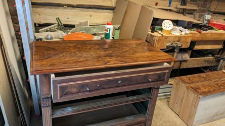

Ich habe da eine alte Kommode die ich mir für die Werkstatt aufbereiten will, um dort Schrauben, Fräser und Bohrer etc zu lagern.
Weil ich die Kommode für die Werkstatt nutzen will, wäre es mir wichtig das die Schublade, wenn möglich, voll ausgezogen werden kann.
Da die Kommode klassisch geführt ist, habe ich leider unten keinen Platz um eine ordentliche Unterflurführung zu nutzen.
Eine seitliche Schubladenführung geht ebenfalls nicht, aus optischen und Platz Gründen.
Daher wäre meine Frage, ob ihr "Seitliche" Führungen kennt, die voll ausziehbar und auch von unten montierbar sind.
Ansonsten wäre wohl angesagt die klassische Führung zu erneuern...

Vielleicht musst du dir die Mühe machen und den Korpus passend machen....
Fotos könnten auch helfen beim Helfen. Gruss Werner
Meine Idee war jetzt mit der Führung unter die Schublade zu gehen, den Boden zu verstärken um dann etwas davon wegzufräsen um Platz für eine schmale Führung zu bekommen.
Leider weiß ich nur nicht welche oder ob es Vollauszüge gibt die dafür geeignet sind von unten montiert zu werden und auch entsprechendes Gewicht zu halten.

wenn du innen an die Schubkastenseiten 8mm Sperrholz leimst, kannst du eventuell außen 46mm breit und 12,7mm tief ausfräsen und solche Auszüge montieren: https://so-handel.de/41963379.html
Ja, denke ich müsste dann aber dickerers Material nehmen um den richtig befestigen zu können.
Würde ja eigentlich gerne die Optik erhalten und die Führung 'unsichtbar' anbringen
Kann man die denn überhaupt nicht von unten montieren?
Oder könnte man vllt die Schwerlastdinger dafür "missbrauchen"?

Ich baue in solchen Fällen abgehängte Seiten.
Soll heißen, am oberen Boden werden Bretter mit der benötigten Breite mit Rispenband hängend befestigt,
dass sie für die Führungen wie durchgehende Seiten funktionieren.
So ist auch der Typ der Führungen egal.

Einen seitlich anzubringenden Auszug kannst Du nicht einfach um 90° kippen und als Unterflur-Auszug verwenden - schon gar nicht als Vollauszug. Die Kräfte, die da plötzlich anders herum einwirken, halten die Schienen nicht lange aus.
Ich würde das anhand Deiner beiden Fotos folgendermaßen lösen: Die Fronten ablösen. Den Schubladenkasten um die für die Auszüge benötigte Breite verkleinern oder überhaupt durch neue in der benötigten Breite ersetzen. Front wieder anbringen. Dann kannst Du ganz normale Vollauszüge wie jene von Junker/S+O verwenden, die Little John schon verlinkt hat.

Ich stehe grade um ehrlich zu sein aufm Schlauch...kannst du mir das vllt zeichnen? :'D
16.482
Normalerweise gehen Seiten von oben bis unten durch.
Wenn Seiten oben befestigt sind und nur soweit nach unten reichen
wie es die Führungen es brauchen, kann man Schubkästen
von einem oberen Boden abhängen.

Also, ich habe schon öfters Führungen auch waagerecht verbaut. In aller Regel wird in der Produktbeschreibung/technischen Daten angegeben, wieviel weniger sie tragen, wenn sie waagerecht und nicht senkrecht genutzt werden. Ich kaufe die Teile meist bei SO und habe mich an die entsprechenden Werte gehalten. Bis jetzt funktionieren alle noch völlig normal.
