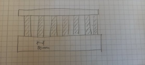

Hi,
ich möchte für ein Kinderbett aus massiver Kiefer Seitenteile mit vertikalen Brettern in einem Rahmen bauen (siehe Skizze).
Habt ihr Vorschläge zur Verbindung der Bretter mit dem Rahmen? Ursprünglich dachte ich an Zapfen, aber das ist mir ehrlich gesagt zu umständlich. Es geht an der stelle eher darum, das Teil fertig zu bekommen, als um die Findung der inneren Mitte beim meditativen Bau :emoji_wink:
Zur Verfügung stehen Kreissäge, Bandsäge, Oberfräse, Lamello und Handwerkzeuge. Mit viel Aufwand könnte ich noch eine Domino auftreiben, aber da sehe ich den Vorteil nicht so richtig, oder?
Spricht was gegen Lamellos? Oder gibts bessere Alternativen?
Ist bei den 80mm breiten Brettern beim verleimen was zu beachten? Also im Sinne von Leim nur mittig angeben wegen Längs- auf Querholz?
Danke für eure Tipps!

Dale_B_Cooper
17. November 2020
1.631
HH
Das sieht dann aber schon wuchtig aus..
Warum nicht einfach Rundstäbe in Löcher leimen? Die kosten nichts und man kann besser durchgucken..

Was kostet nichts?
Holz ist schon da, Rundstäbe bekomme ich da nur mit viel Aufwand raus. Bretter sägen und hobeln kostet wirklich nix.
Außerdem ist das Bett ein familieninterner Auftrag und wird nach Spezifikation des künftigen Nutzers gebaut. Der wünscht es genau so.

Lamellos oder Dübel…

es geht mir hier nicht drum, meine Selbstverwirklichung in einem monatelangen Hobbyprojekt zu finden, sondern ich möchte rationell in möglichst kurzer Zeit ein Kinderbett fertig bekommen. Natürlich alles ordentlich machen, aber ich habe keine Kapazitäten, mich zu verspielen.
Das habe ich vorweg geschickt, weil man im Hobbybereich seine Zeit natürlich nicht wirklich rechnen darf. Ich möchte aber trotzdem fertig werden :emoji_wink:

bzgl Optik/Design: Ich würde die Bretter dünner (also Materialstärke) machen als die Rahmenteile. (im Gegensatz zu dem Beispielfoto von IngoS, wo alles gleich dick ist). Aber das ist ja Geschmackssache.
Ansonsten wäre ich auch bei Lamellos.

Ich habe die Bretter dünner geplant. Aber die genauen Stärken hängen davon ab, was ich an dicke rausbekomme. Ich habe einen bunten Blumenstrauß an Dicken von 25 bis 100mm.

Nicht einzeln zapfen, sondern in den oberen und unteren Querfries eine durchgehende Nut einfräsen, in der die schmaleren Bretter dann eingesetzt werden. Rechts & links noch einen Pfosten, in dem die Querfriese befestigt werden (gedübelt, gezapft, genutet, …)
oder die senkrechten Bretter abplatten, Kanten verrunden und an die Querfriese anschrauben.

Die durchgehende nur gefällt mir nicht so gut, insbesondere im Bezug auf kleine Kinderfinger und den Gedanken, was sich dort sammelt.
Wenn gegen lamellos nichts spricht, ist das vermutlich meine Vorzugsvariante.

kannst ja mindestens einseitig wieder "auffräsen".. :emoji_slight_smile: Aber dann sind Lamellos vermutlich auch einfacher.
Oder wieder zumachen... *grübel*

du könntest die Nuten zwischen den Brettern ja wieder mit kleinen Holzstückchen verschließen - das muss dann ja auch nicht sofort sein, eine Arbeit für einen verregneten Nachmittag…

Ich glaube, dann nehme ich Lamellos :emoji_grin:
Hab mir gerade eh erst einen neuen Fräser für die Lamello geholt, dann darf der zeigen was er kann.
Danke euch, ich werde berichten (Plan ist, dass das Bett nach Pfingsten fertig ist).
