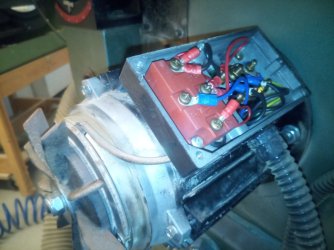

Wo du die Bremse findest, da hab ich ein Bild für dich. Lüftungshaube muß ab gebaut werden.
Ist nicht von der Hobelmaschine sondern von einer Bandsäge.
Beides Italiener, sieht fast genauso aus.
Zwischen Bremse und Motor muss ca 0,5-1mm Luft sein, das die Bremse anziehen kann.
Zwischen Lüfterrad und Bremse darf keine Luft sein.
Vielleicht reicht es wenn du die Mutter am Lüfterrad weiter anziehst um die eventuell vorhanden Luft zu beseitigen.
Zum gegenhalten ist dort eine Inbusschraube drin.
Die drückt gegen eine dicke Sprungfeder.
Hörst du ein klacken, wenn du den Schalter zum bremse öffnen bestätigst?
Dabei fliegt der Motorschutz raus, das ist richtig.
