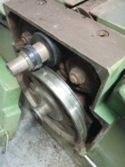

Hallo ich besitze eine SCM 2200 Abrichte Dickenhobelmaschine mit 50 cm breite.
Da sind die schwarzen Antriebsgummis vom Vorschub verschlissen gibt es die noch neu kann mir da vielleicht einer helfen.
Mfg Sebastian

vermute stark dass es Keilriemen sind. Da sollte auf der Oberseite was draufstehen. Wenn ja und noch lesbar danach suchen. Das da Keilriemen aus einem ganz anderen Bereich passen ist nix ungewöhnliches.
Ansonsten Hoffen das sich jdm meldet der ne Baugleiche Maschine hat.
Oder bei SCM nachfragen.

Oder mal zu einem lokalen Landmaschinenhänder gehen.
Als der Keilriemen meiner Tischfräse überdehnt war, konnte man mir dort problemlos Ersatz beschaffen.
Ich musste nur den Keilriemen mitbringen. Der wurde vermessen und ein neuer bestellt.
Nach drei Tagen war er da und alles wieder gut.

Aus vergangenen Aktionen weiß ich, dass SCM mit ihrer deutschen Vertretung immer höchst kompetente Hilfe in solchen Fällen anbieten.
Ich würde nie auf die Idee kommen beide Maschinenhöker nach solchen Ersatzteilen anzufragen.
Besonders die Firma Meus Maschinen, ist mir in der Vergangenheit besonders unangenehm wegen extrem überhöhter Preise aufgefallen.
Frag bei SCM an, die kümmern sich in vorbildlicher Weise um ihre alten Maschinen und werden sicher Hilfe anbieten können.
