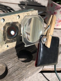

Mir ist es auf unserer Terrasse ja schon zu warm. Da hatte ich eine Idee, siehe Foto :emoji_slight_smile: . Nachdem ich etwa eine halbe Stunde auf diese Weise ökologisch einwandfrei Hitze auf die Schraube gebracht hatte, konnte ich sie nach ein paar Minuten Abkühlzeit - im Gegensatz zu den misslungenen Erstversuchen - mit nicht allzuviel Kraft linksherum lösen.
Also: Operation gelungen! Patient aber geschwächt: der Motor läuft jetzt kaum noch, mit viel Feuer an den Kohlen. Ich muss da mal schauen … eventuell gibt es dann ein neues Thema dazu. Da die Kohleführungen erst durch das Verschrauben der Gehäusehälften fest an ihren Platz gedrückt werden, vermute ich den Fehler „irgendwo dort“ …
p.s.: „natürlich“ hatte ich keine Ruhe. Und genau das wars. Also alles bestens!!!
