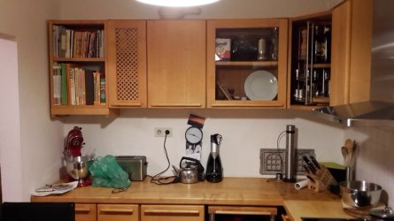

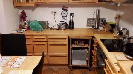

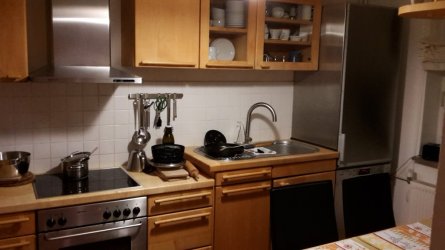

2 Kubikmeter Ahorn, alles Massiv, Tischkreissäge, Lamellofräse, Excenterschleifer, Bohrmaschine, Drechselbank und Handwerkzeug. Hobeln lassen habe ich beim Tischler. Zeit habe ich nicht aufgeschrieben.
9.433
Zeig mal die ganze Küche.
Für das auf dem Foto hast Du sicher keine 2m³ gebraucht.
Seanathair
16. März 2023
752
Weil ich damals (30 Jahre her) das gute Holz nicht unnötig dem Hobel opfern wollte, ist halt alles recht massiv geworden. Korpus, Böden, Fronten alles 25mm. Da biegt sich kein Regal und man kann bei Bedarf die Oberfläche renovieren.
9.433
Das ist schon richtig massiv.
Ich mache solche Sachen normalerweise mit Rahmen/Füllung.
