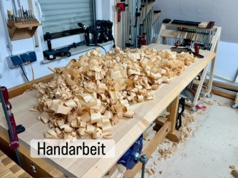

Darf ich dir einen Schups in Richtung Handhobel geben?
Zeichne dir zwei Linien auf dem Holz für die Schweizer Kante. Und dann setzt du einen Zug nach dem anderen. In 30-45min bist du fertig. Man bekommt den Winkel ohne große Übung gut hin und hat alle Freiheiten.
Die Runden Ecken schleifst du mit einem
Exzenter oder Bandschleifer rund.
4.475
Schöne Arbeit. Freue mich immer, wenn ich hier Arbeiten sehe, die mit stromlosen Handwerkzeugen gemacht werden und dann noch in so einer gelungenen Ausführung. Sehr schön.
Zur gerundeten Schweizer Kante könnte ich mir noch vorstellen, diesen Bereich mit Block- oder Schweifhobeln zu formen. Habe es noch nicht probiert, wäre aber eine reizvolle Herausforderung. Ich muss mal meine Frau fragen, ob wir noch einen kleinen Beistelltisch gebrauchen könnten. Ich hoffe, ich habe bald wieder Zeit für die Holzwerkstatt. Hausrenovierungen sind echt Zeit tötend.
