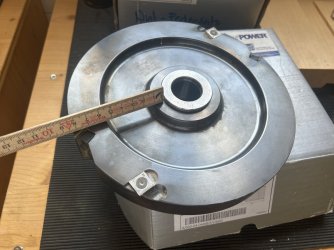

Bei deiner angedachten Arbeitsweise (Oberseite unten, Spindel nach hinten neigen) wäre es am sichersten wenn du eine Zapfenscheibe o.Ä. nimmst was die Fase komplet zerspant. Wenn man die Fase mit einem Blatt oder Nuter von oben her „ansägt“ ist halt die Gefahr dass der abzuschneidende Keil am Ende des Schnitts davongeschossen wird.
Deshalb am besten so etwas:
Felder Falzkopf 220mm
Damit kommst du je nach Neigung und Ringdurchmesser wohl noch ca. 70mm tief.
Von den Fräsern hab ich zwei in Benutzung, die sind echt gut, vor allem das P-L Verhältnis. Haben Achswinkel und alles…
Und ist recht universell nutzbar…

Da ich eine KF 700 habe, glaube ich nicht dass dieser grosse Falzkopf in geneigtem Zustand auf die Fräse passt.
Ich würde das mit einem Schwenkmesserkopf machen.
Und wenn das wegen der Länge der Schräge nicht reicht. Ein en zweite Anstellung nochmals fräsen.
Oder den letzten Rest mit einem Bandschleifer egalisieren.
