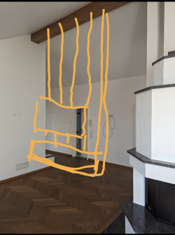

ich würde gerne einen Raumtrenner inkl. TV Board an einem Dachbalken befestigen. Zur Verbesserung der Stabilität soll das ganze auch links an der Wand fixiert werden.
Die Konstruktion soll schwebend sein - ich dachte an mindestens M18 Gewindestangen, die ich mit Stockschrauben am Balken befestigen wollte.
Ein befreundeter Schreiner würde mir das ganze umsetzen, da ich sehr wahrscheinlich Hilfe benötigen werde
Konkret geht es mir hier um die Machbarkeit und Dimensionierung.
Hält der Balken das Gewicht aus?
Wie würdet ihr die Befestigung am Balken idealerweise machen?
Wie viele tragende Gewindestangen würdet ihr vorschlagen und sind Stockschrauben eine gute Idee? Alternativ könnte ich mir auch eine Trägerplatte über die gesamte Länge des Raumteilers vorstellen.
Würde mich über Tipps und Ideen freuen.
Danke vorab

würd 2 besser 3 der Raumteilerbalken auf den Boden stellen
je nach Format / Material der Raumteilbalken kommt da schon ordentlich was an Gewicht zusammen
grob 25 Stück ca. 2,2 x 0,2x0,05 m x 700 Kg = ca. 385kg + Schrank 80 kg+ TV 20 kg
wenn die Raumteilbalken mit Waben/Leichtbauplatten gemacht werden deutlich weniger
