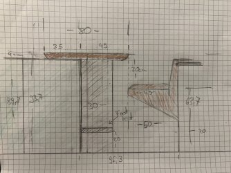

Hallo liebe Gemeinde,
ich muss sagen durch eure Hilfe hier bin ich weit gekommen und traue mir nun das nächste Projekt zu.
Wir brauchen eine Bank in der Küche. Ich möchte sie gerne an die Wand hängen, ohne Bodenkontakt.
Hier würde mich interessieren, wie ihr die Wandbefestigung realisieren würdet.
Die Banklehne geht oben an der Kante bündig in ein Brett über, das auch das Fensterbrett abdeckt.
Aktuell wäre meine Idee ein Skelett aus drei solchen Teilen an die Wand zu befestigen und darum herum die Verkleidung zu bauen. (Man stelle sich die Sitzfläche gerade vor...)
Ist das eine gute Idee? Und - wie würdet ihr die Teile am besten an einer alten Ziegelwand befestigen?
Zum einen muss ich flexibel sein - man kann schwer sagen wo ein Loch den Dübel gut halten wird.
Zum anderen frage ich mich ob es hier Regeln für die Belastbarkeit gibt. Ich kann selbst schwer einschätzen wieviel Last so eine Bank halten wird.
Zwei Personen sollten ja darauf sitzen können ohne Angst zu haben :emoji_slight_smile:
Ich freue mich über Anregungen, Warnungen und inspirierende Gedanken.
Ach ja - Ich würde die Bank aus Eiche bauen. Für das Skelett dachte ich an eine Stärke der Bretter von 30mm, ansonsten eher 13mm. Kommt das hin?
VG
Sebastian

Befass dich mit der Befestigung/Dübel für die Wand.
Spätestens mit Injektionsdübeln dürfte es was werden...
Last würde ich pro Person 100Kg ansetzen, also alle 60cm

Danke, alle 60 cm kommt dicke hin, die drei Schotten würden auf einer Strecke von ca 120cm hängen.

Vielleicht noch ein Detail. Wir wohnen hier zur Miete. Ich möchte die Bank also auch mal wieder entfernen können. Ein Injektionsdübel mit Gewindestange wäre vielleicht ungünstig, da ich den später schwer wieder entfernen kann. Gibt es ein ähnliches System auch mit Innengewinde?

Ja, nennt sich Innengewindeanker.

Finde deine Idee gut, hab das schon bei mir praktiziert. Wer selber wischt, weis warum. Auch Regale werden bei mir an der Wand oder Decke befestigt. Würde Dübel zum einkleben verwenden (Siebhülse etc.)
BTW, den Abstand Tischkante - Sitzbank wäre mir zu klein, würde ich auf 34 cm erhöhen, also die Bank um 4 cm niedriger und die Fußbank ebenso.

Ich würde die Bank komplett fertig machen und in der Rückwand oben und unten eine Keilleiste (neudeutch "French Cleat") einsetzen.
Vorteil ist, dass du an der Wand beliebig viele Löcher für Dübel setzen kannst, wenn mal einer nicht hält.
Evtl. müsstest du die Keilleisten noch gegen aushebeln sichern.

Welche Stärke bräuchte so eine Keilleiste? 30mm?
10.217
ich habe mal einen Tisch mit Waschtischbefestigern (Stockschrauben m14) angebracht. 60er Jahre Bau. die kann man dann einfach wieder rausdrehen. wenn man hinten Ständer oder eine Platte bist zum Bodenmacht, stört das nicht beim Einstieg, aner entlastet die Konstruktion erheblich.

20 mm Material für eine Sitzbank ? OK aufgedoppelt auf 40 mm sag ich JA.
Keilleiste eher nein gibt stabile Sitzbankkonsolen aus Metall da könnte man dann auch 20 mm Material nehmen.

Die Keilleiste hätte ich jetzt mit einer Stärke aus 5cm gemacht. Das bedeutet an der Wand wäre eine Leiste über die gesamte Breite. An ihr hake ich dann die drei Stützen ein. Kann das klappen? Oder sollte ich auf jeden Fall auf der Gegenseite auch eine Leiste über die Länge machen?
11.283
es darf nur die oberste Keilleiste tragen. Unten nur eine Abstandsleiste, oder Abstandshalter einbauen. Man bekommt es nicht hin, dass zwei Keilleisten gleichmäßig tragen. Also, da hängt schon eine erhebliche Last auf den drei Punkten. Auch müsste die Keilleiste möglichst weit oben sitzen, damit die Auszugskräfte nicht so groß werden. Mir gefällt deine Konstruktion so noch nicht.

Danke, das stimmt wohl, die Leiste ist zu tief.. je mehr ich mich einlese desto mehr verlässt mich der Mut..
Ich könnte die drei Schotten mit einem 10 cm hohen Streifen verbinden, der dann als Keilleiste dient. Sehr viel höher geht es nicht, weil ich dann schon sehr nach am Fensterbrett bin. Die Last würde sich aber auf die gesamte Leiste verteilen.
Sie wäre dann in der Mitte der Lehnenhöhe.
Klänge das besser?
Oder doch mit Balkenwinkeln versuchen?
