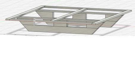

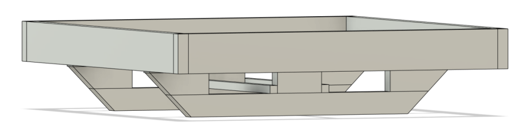

ja da hast du recht wenn man selbst so drin steckt ist das Bild im Kopf immer ganz klar aber für andere natürlich nicht so.
Anbei mal zwei Ansichten, wie ich mir die Konstruktion grundsätzlich vorgestellt hätte. Gerne natürlich auch dazu Anmerkungen/Vorschläge.
Wenn das mit der Gehrung zu komplex wird bzw. zu aufwändig dann würde ich davon schon im Zweifel ablassen, auch wenn es mir so erstmal am besten gefallen würde.
Vielen Dank und viele Grüße
Mathias

9.619

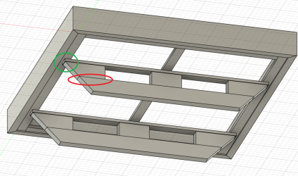

Ich sehe als erstes das Problem mit der Verbindung der Beine mit dem Korpus.
So wie gezeichnet könnte ein Sprung ins Bett die Füße abreißen und das ganze auf dem Boden landen.

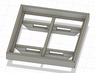

Mathias09876
13. August 2020
18
München
Meinst du die in der Skizze markierte grüne oder rote Stelle? Habe noch ein Bild beigefügt was ich mit Grundrahmen meine, ich würde quasi einen Rahmen bauen auf dem die Lattenroste dann direkt aufliegen. Oder meinst du mit einem "Sprung" von vorne, dass die Beine einfach "nach hinten umklappen"?

Mathias09876
13. August 2020
18
München
Das müsste sich ja evtl mit zusätzlichen Streben in Längsrichtung (siehe Anhang) verbessern lassen oder?
Mit dem Kopfteil steht das Bett eh an der Wand, so dass ich hier auch bei einem Sprung von vorne keine wirkliche Bewegung in Längsrichtung habe.

11.703
an Kopf- und Fußteil braucht es keine Auflage für den Lattenrost. Der liegt nur auf den Seitenteilen und dem Mittelholm auf.

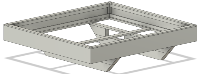

Mathias09876
13. August 2020
18
München
Servus Tom, vielen Dank für die Einschätzung! Bei mir ist es ähnlich, die größte Herausforderung ist für mich das Material zu bekommen, daher ja auch die Überlegungen Eingangs. Unsicher bin ich was die unterschiedliche Ausdehnung angeht wenn ich eben außen Eiche und dann bspw. innen Fichte hätte. Oder ob das eben völlig vernachlässigt werden kann. Insofern hat der Gedanke eines Hohlkörper einen gewissen Charme :emoji_sweat_smile:
Habe mittlerweile nochmal ein bisschen weiter gezeichnet und würde wohl doch auf Gehrung an den Ecken verzichten und stattdessen die Ecken aus jeweils einem 70x70 Kantholz fertigen. Kleine Skizze dazu anbei.

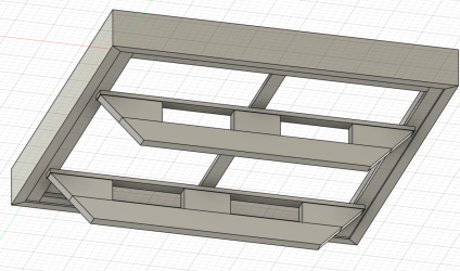

Mathias09876
13. August 2020
18
München
Jetzt habe ich gerade nochmal ein bisschen mit dem Hohlkörper gespielt und hätte folgende Idee:emoji_frowning2:siehe Anhang)
Damit wäre dann auch wieder eine Gehrung gut möglich, da sie quasi nur das äußere Deckbrett betrifft, welches ich von Innen an die Kanthölzer schrauben kann. Ich überlege das Deckbrett außen ggf. in 28mm zu machen, dann sollte das insgesamt auch stabiler werden und sich nicht so sehr verwinden. Was denkt ihr?
TomfromMuc
17. Januar 2011
1.684
bei München
Servus Mathias,
da kann ich jetzt leider nicht mehr ganz folgen, sorry. Wenn Du 28 mm Seitenwangen verwenden möchtest, brauchst Du daraus keinen Hohlkörper bauen. Diese Wangen reichen doch vollkommen aus. Außerdem kann ich auf der letzten Zeichnung keinen "Hohlkörper" erkennen und was man von oben auf dem Eck sieht, kann ich auch nicht deuten, wenn es 28er Wangen auf Gehrung sein sollen.
Trotzdem viel Erfolg beim Projekt.
VG Tom

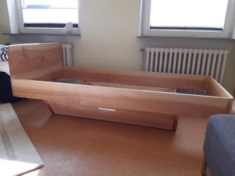

Seanathair
16. März 2023
825
Ist zwar nur ein Einzelbett, aber vom Prinzip ähnlich.
Wichtig ist, dass Kopf- und Fussteil nicht zu weit überstehen. Sonst kann es lustig werden, wenn man sich auf's Bettende setzt. Das gleichegilt bei meinem Bett natürlich für die Seiten. Beim Doppelbett ist das, aufgrund des höheren Gewichts, nicht so kritisch.
Die Füsse haben eine stabile Querverbindung über die ganze Höhe hinter der Schublade.
Der Rahmen liegt darauf nur auf und ist mit Dübeln fixiert (gesteckt).
