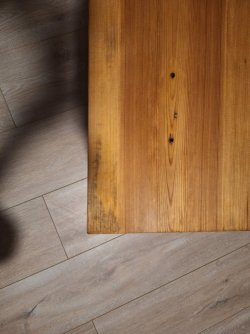

Hallo liebe Woodworker,
ich habe eine alte Kommode von meiner Oma, der ich ihren alten Glanz zurück geben wollte. Allerdings habe ich an einer der drei Schubladen ein Problem. Im angehangenen Bild, hoffentlich gut zu erkennen, sieht man die schwarzen Streifen. Ich habe es bereits mit einem Gerbsäureflecken-Spray, welches Oxalsäure enthält, versucht zu entfernen. Jedoch ohne jeglichen Erfolg. Hat jemand einen tipp fuer mich oder schon mal ein ähliches problem gehabt?

Mir sieht das nach Feuchtigkeit aus, die durch das Stirnholz da rein gezogen ist. Standen die mal länger auf feuchtem Boden?
