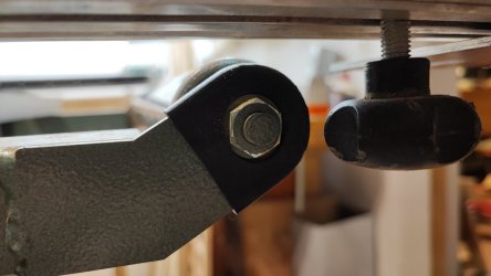

Ich hatte das Problem, dass ich immer mit der Hose an der Ecke des Schlittens hängengeblieben bin, da meine Werkstatt sehr klein ist, darum habe ich mir einen kleinen Schutz gedruckt, damit ich dort nicht mehr hängenbleiben kann. Gedruckt mit TPU (wichtig!). Files sind hier: https://www.printables.com/model/1046062-felder-kfs-37-bumper-for-sled
So sieht das nachher aus:

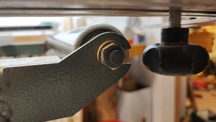

So vorher (war nicht die Seite, wo ich hängengeblieben bin, aber habe da auch einfach eins draufgemacht, ist ja nicht immer der Anschlag dran):
