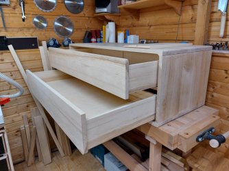

ich habe im letzten Jahr vermutlich eine vergleichbare Schublade gebaut, näheres kannst du hier nachlesen. Für die Schublade (120 x 35 cm) habe ich Blum Tandem Auszüge verwendet und das funktioniert bis heute auch ziemlich gut ohne Synchronisierung. Sicherlich war eine Schublade mit diesen Abmessungen rückblickend (ich hatte noch nicht viel Ahnung, heute weiß ich mehr und habe vermutlich noch immer nicht viel Ahnung :emoji_grin:) recht gewagt, es hat jedoch funktioniert :emoji_slight_smile:

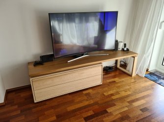

Für Freunde habe ich vor einiger Zeit ebenfalls dieses Lowboard aus Eiche und Esche mit Push to open Vollauszügen gebaut. Die Abmessung der beiden Schubladen beträgt 120 x 45 cm. Das funktioniert ebenfalls sehr gut, man muss lediglich einigermaßen mittig drücken, damit beide Auszüge die Schublade sauber frei geben.
