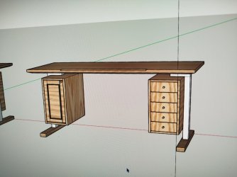

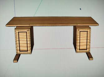

ich habe eine Frage zu meinem nächsten Projekt. Es soll einen neuen Schreibtisch geben. Rechts und links zwei Schränkchen, in etwa wie auf dem Bild. Links kommt der Computer rein, das ist also einfach nur ein leeres Fach. Rechts sollen Schubladen rein für dies und das, der Symmetrie wegen, jedoch erstmal mit einer Tür davor geplant. Frage- wie bekomme ich es hin, dass die Schubladen beim rausziehen nicht gegen die Tür stoßen? Ich mag Topfbänder rein optisch nicht gerne, meine jetzigen Überlegungen waren daher bisher:
- Rechte Seite des Schrankes um Türbreite aufdoppeln.
- Leiste zwischen Außenwand und Auszug
- ein schönes voll öffnendes Scharnier finden (Vorschläge?)
Habt ihr weitere Ideen? Wie würdet ihr an die Sache ran gehen?
Und wenn man schon dabei ist - ich freue mich auch über Verbesserungsvorschläge für das Design. Meine SketchUp-Fähigkeiten sind sehr rudimentär, daher ist nicht alles genau so gezeichnet, wie ich es mir vorgestellt habe, aber für einen Eindruck reicht es sicher.

Man erkennt nicht, wie die Konstruktion ausschaut, daher kann man dazu nicht viel sagen.
Optisch würde ich die Türen aufschlagend ausführen, das wirkt ruhiger, du hast nicht zwei „Rahmen“ parallel (Stirnseite des Korpus und Rahmen der Türen). Ich hatte in meinem WG-Zimmer einen (alten) Schreibtisch mit einer Art Koffertür, da reichte die Tür „ums Eck“ in das Korpusseitenteil hinein, dadurch schwenkte die Tür weit genug auf und gab den Schubladen genug Platz zum Öffnen. Angeschlagen waren die Türen mit Klavierbändern.
8.399
wenn du beidseitig die gleiche Optik haben willst, würde ich links mehrere Schubladenfronten zu einer Tür koppeln und rechts Schubladen einbauen. Eventuell kannst du links sogar noch eine Schublade unten unterbringen, oder den Computer auf einen Auszug setzen. Wichtig ist dann noch, dass der Rechner viel Luft braucht, da er sonst den Hitzetod stirbt.
Außerdem würde ich oben, beidseitig einen flachen Auszug einplanen für die wirklich kleinen Dinge.

Ich würde dann rechts sozusagen einen extra Korpus mit Schubladen bauen , und diesen dann hinter dir Tür setzten. Also ein Schrank im Schrank sozusagen. Dann kannst du auch jederzeit leicht Änderungen machen.

zeig doch mal ein Bild aus einer Perspektive, die weniger "straight" ist. Sind die Schränkchen wirklich ganz nach hinten an die Wand geschoben? Das wäre sehr ungünstig, weil man an den Inhalt nur schlecht rankommt. Eigentlich sollten Vorderkante Tischplatte und Vorderkante Schränkchen ungefähr bündig sein.
Genauso habe ich es auch schon gemacht, da ich keinen anderen Ansatz gesehen habe.
11.670
damit die Tür für die Schübe nicht im Weg ist, wie schon gesagt, aufschlagende Türen und Möbelbänder Kröpfung a, Stangenscharnier, oder verdeckte Scharniere. Dann können die Züge ganz normal montiert werden.
Die Auszüge als englische Züge ausführen.
Beim googlen "englische Züge- Schubladen" eingeben, sonst bekommst du Bilder der englischen Eisenbahngeschichte.

Und den Luftaustausch kümmere ich mich. Plan war vor allem in den Boden viele Lufteinlässe zu machen und hinten entweder gar keine Rückwand, oder mit einer großen Öffnung oben. Mindestens so viel Fläche wie die gesamte Lüfterfläche des Rechners, dann sollte es gehen denke ich. Die Temperatur kann man ja auch bei der erste Nutzung im Auge behalten zum Überprüfen.
Danke für die Tipps zu den Schubkästen. Englische Züge - so hatte ich mir das vorgestellt.
Schrank im Schrank oder eine Leiste auf der einen Seite ist wahrscheinlich am einfachsten...
Zum Verständnis - aufschlagend bedeutet, dass die Tür auf dem Korpus aufliegt, richtig? Das wollte ich vermeiden, da es zum Schreibtisch noch ein Sideboard geben soll, das vom Design ähnlich ist und auch innenliegende Türen haben wird.
Ich mache aber nochmal einen Entwurf um zu schauen wie es aussehen würde!

Habe nochmal eine grobe Skizze von einem Schubladenschrank gemacht. Ich glaube mir gefällt die erste Version besser und ich nehme in Kauf, ab und zu die Tür öffnen zu müssen.
Die Idee, einfach einen Holz-Auszug zu machen finde ich gut. Habe gerade erst spannagels Möbelbau gelesen bis überflogen, da gibt es alles zur entsprechenden Konstruktion. Danke für den Tipp :emoji_slight_smile:
