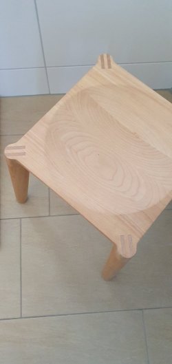

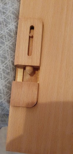

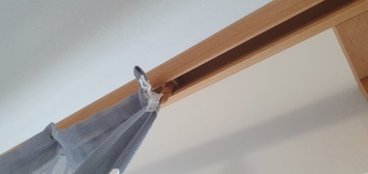

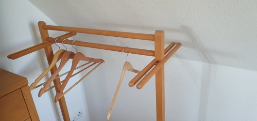

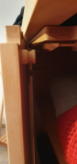

Wir waren mal in einem Ferienhaus, dass zum Teil mit Möbeln von Grüne Erde eingerichtet war. Genial fand ich die Holzscharniere, aber auch das Design ist sehr reduziert gekonnt. Und die Lösungen für metallfrei haben schon was. 20241011_075444.jpg 20241011_075304.jpg 20241006_094012.jpg 20241006_093446.jpg 20241006_093117.jpg
