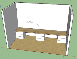

Wir haben Haus gebaut und sind nun dabei dieses einzurichten, unter anderem ein Büro. In dem Büro soll ein gut 3,70 m langer, etwa 60cm tiefer Schreibtisch stehen.

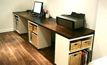

Oder starke Dielen in entsprechender Länge. Das könnte dann so aussehen.
Kommt natürlich auch ein bisschen auf den gewünschten Stil und Geschmack an.

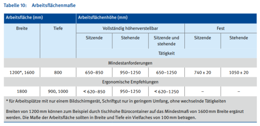

als beruflich damit befasster „Bürohengst“, 60 tief platt vor der Wand, da geht nur College Block und Handschrift, selbst ein kleiner Laptop braucht mehr „Rückenfreiheit“; sollte der Platz im Raum es erlauben, 80+ Tiefe bitte. (Die aktuellen Vorgaben kenne ich nicht im Detail). Viel Erfolg bei der Umsetzung.

Auf einem Schreibtisch sammeln sich ja regelmäßig auch andere Dinge an und da machen 900-1000mm Tiefe absolut Sinn. Auch, weil dann der Abstand vom Nutzer zum Bildschirm besser und angenehmer für die Augen ist. Bei 600mm Tiefe sitzt man ja im Bildschirm.

Auf die mangelnde Tiefe wurde ja nun schon gut hingewiesen – ich bin knapp überdurchschnittlich groß und mir ist mein 90 cm Schreibtisch (direkt an der Wand) schon manchmal zu wenig Tief – sowohl oben, wenn der Laptop vor dem Monitor steht, als auch unten, wenn die Beine mal ausgestreckt werden wollen.
Mir gehts jetzt aber nochmal um die andere Dimension: Laut deiner Zeichnung willst du eine 3,70 m lange Platte in einen 3,70 m langen Raum legen. Bei einer dünnen Leiste kann man das machen, bei einer Platte brauchst du mindestens 3 bis 4 cm Luft.
Bedenke auch, dass deine Wände wahrscheinlich nicht gerade und die Raumkanten nicht 90° haben. Bei mir im Haus ist ausnahmslos jeder Raum in der Mitte breiter als am Rand – wie ein Würfel, den man etwas aufgeblasen hat.
Du machst es dir leichter und kannst die Tischplatte wirklich auf den Millimeter einpassen, wenn du sie teilst und in der Mitte den Stoß beischleifst oder je eine Fase anfräst.
Als ganze Platte sehe ich es nur, wenn noch etwas Platz zu den Wänden ist.
