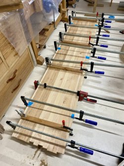

ChrisOL
25. Juli 2012
5.750
Oldenburg
Hier ein Bild auf dem man die Zulagen an den langen Seiten erkennen kann und die Querhölzer um die Platte gerade zu halten.
Man kann die Platte schon in einem Stück verleimen wenn die Lamellen nicht zu schmal sind.
