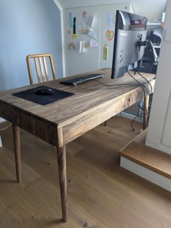

Hallo. Ist ja schon lange her aber ich hatte ganz vergessen das fertige Teil auch mal zu zeigen.
Ich selbst bin sehr zufrieden damit :emoji_slight_smile:
Danke nochmal für Eure Infos/Rückmeldungen.
Als Bilder der Beginn, als die Nussholz-Bohlen.
Der fertige Tisch.
Vorne sind zwei Laden - ich habe sie bewusst so gestaltet dass man sie nicht von weitem schon gut erkennen kann.
Kein Rahmen unten, und die Betätigung ist mittels einer kleinen Griffmulde unterhalb
Hinten auf einer Seite gibts im Tisch eine Klappe für Kabel etc
Für die kegelförmigen Tischbeine hatte ich mir eine Vorrichtung gemacht - das Ergebnis wurde aus meiner Sicht recht gut
Und dann noch ein Bild vom finalen Aufbauort - Kabel sind noch ned verstaut :emoji_slight_smile:
Die Beine sind einige Grad ausgestellt.
Ist sicher nicht die stabilste Konstruktion mangels Streben aber mich selbst hält der Tisch gut aus ohne zu knarzen :emoji_slight_smile:

... ist sehr schön geworden. Die Maserung von dem Nußbaumholz ist ein Traum. Toll
SchweißerSchnitzer
28. November 2022
1.513
Rheinland (Bonn)
Sehr schick geworden. Tolles Holz.
Die Vorrichtung zum Drechseln find ich spannend. Hast du ne Anleitung/Video dazu? Es gibt ähnliche Jigs ja auch für die Oberfräse. Kennst du Vorteile / Nachteile zwischen beiden Methoden?

Hi. Ja, eigentlich wollte ich die Drehbank meines Vaters hierzu verwenden aber leider festgestellt dass ich die Länge (mit dem Durchmesser) nicht einspannen kann. Und da ich unbedingt runde, sich verjüngende Tischbeine haben wollte hatte ich mich für diese Bastelvariante entschieden.
Die hierfür verwendete alte Metabo Kreissäge und das Blatt konnten es mir verzeihen zumal die ich Tischbeine dem künftigen (größeren) Durchmesser bereits zuvor acht-eckig zugeschnitten hatte. Ich hatte versucht nur so wenig wie möglich auf einmal abzutragen und mir das finale Maß (auf der verjüngten Seite) als Anschlag voreingestellt. Zu meinem Erstaunen wurde das auch recht wiederholgenau - im Rahmen dieser Möglichkeiten halt.
Den Feinschliff hatte ich dann ohnehin mit Schleifpapier gemacht und somit die Vorrichtung auch hier als Drehbank genutzt.
Für mich persönlich sind diese Beine tatsächlich ein Highlight geworden die ich mit großer Freude meiner Tochter zeigte :emoji_slight_smile:
Ich bin super happy mit dem Tisch - war das erste mal und ich wollte es "so richtig wie mögich" mach also mit Langlöcher anstatt Verleimung etc.
Mein nächstes Projekt wartet schon :emoji_slight_smile:
