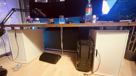

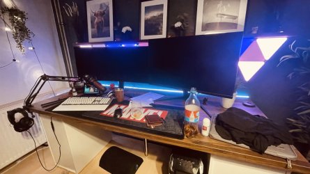

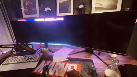

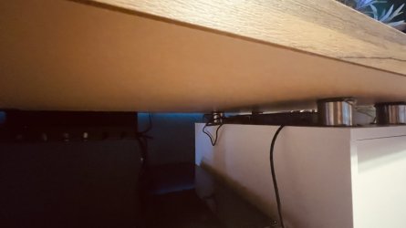

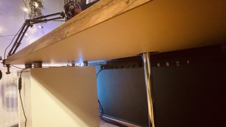

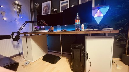

Ich wollte mich mal bei Fachmännern vergewissern.. ich habe mir einen Schreibtisch sozusagen selbst gebaut. Ich habe mir von Höffner eine küchenplatte in 200*80 anfertigen lassen und wollte diese als Schreibtischplatte nutzen. Links und rechts habe ich jeweils von Ikea zwei Alex Schränke auf denen jeweils 4 möbelfüße befestigt habe. Auf diesen liegt die platte. In der Mitte der Platte etwas weiter hinten habe ich noch einen mittelfuß angeschraubt. Meine Frage ist jetzt ob die Platte aufgrund des Gewichts sich dennoch Biegen brechen kann ? Ich habe oben drauf zwei große Bildschirme die das Hauptgewicht ausmachen.32 und 34 Zoll. Ab und zu .. knackt es halt einfach so komisch, ich weis man sagt Holz arbeitet und ich kann auch nicht wirklich sagen ob es einer der schränke ist, die Platte oder ob ich hallus habe und es vielleicht einfach auch der Rechner ist. Oder alles ? Keine Ahnung.. sollte ich hier noch was verbessern, verstärken ? Bilder sind im Anhang

ich denke deine Konstruktion ist stabil. Da die Platte auf den Füßen nur aufliegt, kann es da schon mal knacken. Dann verschiebt sich ein Fuß um einen viertel mm. Wenn du den Eindruck hast, daß die Platte vorne in der Mitte zu stark nachgibt, kannst du da noch eine Verstärkung druntenschrauben. Zum Beispiel: https://www.bauhaus.info/regaltraeger-regalschienen/element-system-wandschiene-el-50/p/10580104
in 150cm Länge, von unten unter die Platte geschraubt durch alle Befestigungslöcher, hinter den vorderen Füßen.

die Schiene finde ich ne super Idee. Und für den Preis würde ich die sogar einfach fürs Gefühl 1-2 mal drunter klatschen damit ich ruhig das Haus verlassen kann :emoji_grin: von unten sieht es ja eh keiner. Danke für die schnelle Antwort :emoji_slight_smile:
