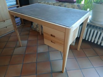

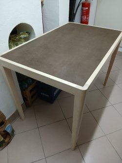

Wow, sehr schöne Arbeit!
Insbesondere die Schubladenfronten gefallen mir! Sehr schöne durchlaufende Maserung und die Griffmulden passen sehr schön!
Bzgl. den Beinen: Ungewöhnlich, die Beine auf der Außenseite zu verjüngen. Hier passt es aber gut, finde ich.

Hat eine schöne Narbung.

Man sollte auch richtig lesen. Unter dem Leder ist Tischlerplatte.

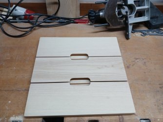

Der Tisch gefällt mir sehr gut. Du kannst ruhig zwei drei Sätze mehr zur Entstehung spendieren. Muss man bei Leder auf einer Tischlerplatte auch Gegenzugpapier auf die Unterseite leimen wie bei Linoleum? Und wie schwer war die Nutzung des Muldenfräsers? Fräsung mit einem Mal oder hast du dich in der Tiefe in Schritten angenähert?
Seanathair
16. März 2023
872
Das Leder ist nicht verleimt, sondern nur um die Kanten gezogen und dort mit doppelseitigem Klebeband und Heftklammern befestigt. Beides hatte ich noch von einem Polsterprojekt. Die Griffmulden habe ich mit der Oberfräse schrittweise gemacht. Ist halt ein recht großer Fräser für die kleine Fräse. Bei diesem ängstlichen Vorgehen besteht leider das Risiko, dass er in den Ecken brennt.
Für den Tisch hatte ich nur eine Handskizze mit den Hauptabmessungen und dem Wunsch nach 3 Schubladen von meiner Enkeltochter (Geburtstagsgeschenk).
Ich hab dann ohne weitere Detailplanung losgelegt und entstehen lassen. Die Idee mit dem Leder hab ich hier aus dem Forum.
Ich arbeite inzwischen oft ohne Zeichnung und entscheide anhand des Materials, was da ist, wie es weitergeht.
Zugegeben passieren mir auch mehr Fehler als bei sorgfältiger Planung. Am Ende weiß ich die aber nur.

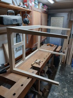

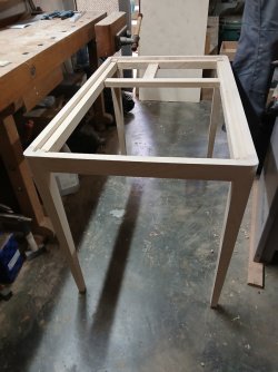

Hast Du die Beine nach Montage verrundet?
Oder ist das Bild, wo der Tisch auf der Hobelbank liegt, eine "Trockenmontage"
HG A
Seanathair
16. März 2023
872
Die Beine hab ich nach dem Verleimen verrundet. Ich hatte befürchtet, dass das Anbringen der Zwingen sonst schwieriger wäre. Hat sich auf jeden Fall als einfacher herausgestellt. Verrunden mit Hobel und Schleifpapier ging auch fix.
