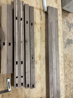

ich baue derzeit einen neuen Schreibtisch bin fast fertig und möchte euch daran teilhaben lassen. Nötig wurde der neue Schreibtisch weil wir umziehen und das ewige Provisorium nun wirklich ausgedient hat. Aktuell nutze ich eine 27mm Leimholzplatte Buche mit vier rangespaxten Ikea Stuhlbeinen. Zur Platzoptimierung musste ich eine Ecke heraussägen damit er in die Ecke mit dem stillgelegten Kaminzug passt. Der Tisch zieht definitiv nicht mit um.

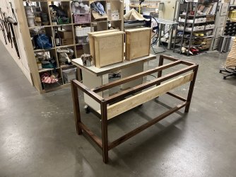

Der neue Schreibtisch wird eine Kombination aus Nussbaum mit Schubladen aus Birke. Die Reste der Birke hab ich noch vom letzten Projekt übrig. Beginnen wir mit der Unterkonstruktion.

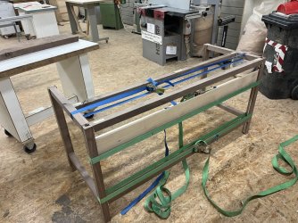

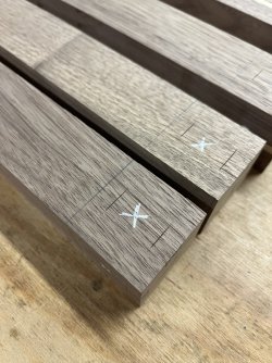

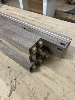

Ich liebe diese Stemmmaschine! Alle Löcher in einer Stunde gesetzt. Wieviele Stunden das wohl mit Stemmeisen von Hand gedauert hätte? Als nächstes dann alles zusammengeleimt und mit Spanngurten verzurrt.

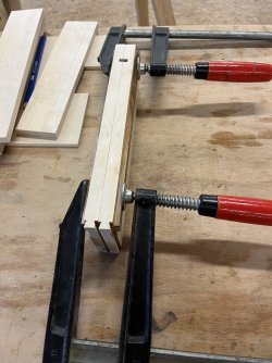

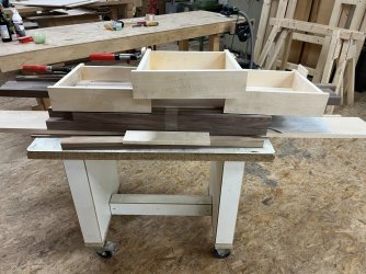

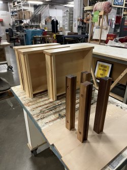

Was ich nicht bedacht habe - die Spanngurte machen unangenehm kräftige Abdrücke ins Holz. Hätte ich mal besser Zulagen verwendet! Weiter geht es mit den Schubladen und den zugehörigen Laufleisten. Die Schubladen inkl. Böden sind Birke. Laufleisten aus Resten des Nussbaums gefräst.
Schleifen, ölen und warten...

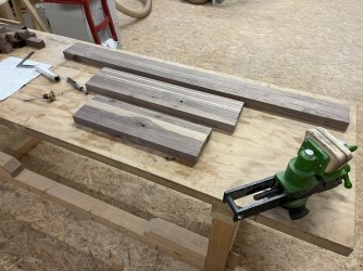

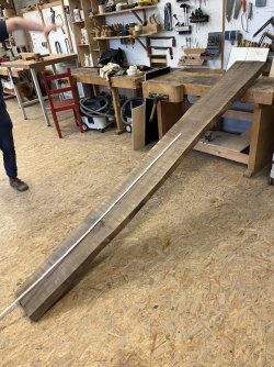

Das Holz ging zur Neige und ich musste zum Holzhändler für Nachschub. Er gab mir 4 Bohlen 35er Stärke von einem Baum.
Besäumen, abrichten und dickenhobeln erspare ich euch. Nachdem alle Zwingen entfernt waren und die Platte formatiert ist ging es an die Gratleisten.
In die Gratleisten kommen je zwei Rampamuffen um die Platte mit dem Gestell zu verbinden. Das Astloch auf der Unterseite stört nicht weiter. Auf der Oberseite kommt noch etwas Epoxy in die zwei Fehlstellen. Nicht das es in der Maus bröselt.
Jetzt heißt es schleifen und mehrfach ölen. Fix die Schubladen montiert und fertig. Sollte also, als eins der wenigen Projekte, pünktlich zum Umzug fertig werden.
