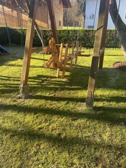

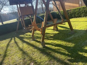

Die Schraubfundamente halten auch senkrecht und die Stützen stehen ja im U und werden auch noch verschraubt. Außerdem nimmst du ja nicht nur ein Schraubfundament sondern mindestens vorne 2 und hinten 2. Ich hab schon mal ein paar Bilder von dem Spielturm eingestellt, den ich vor 16 Jahren für unsere Kinder gebaut hab. Die Schaukel steht auf einbetonierten Granitstehlen und und ist mit Edelstahl- Blechen gegen Verrutschen gesichert. Auf der Schaukel schaukeln auch Erwachsene und da wackelt nichts und die Schaukel steht "bombenfest". So einem Schraubfundament würde ich da auf jeden Fall vertrauen.
Wenn es nur ein Anker jeweils links und rechts wäre, würde das anders aussehen.
Hier mal ein Bild dazu:
