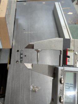

Ich suche solche Schrauben ( SPAX 281010350152 Rückwandschraube 3.5x 15 Vollgewinde Pozidriv 2 verzinkt-blau 1000 Stück ), allerdings mit Torx. Leider konnte ich nichts finden. Habt ihr evtl. eine Quelle für sowas?

das sind wahrscheinlich 3,0x16. Mit 15 mm Länge gibts die nicht, die haben fast immer Unterlänge.
Und mit Torx Antrieb habe ich die auch noch nirgends gesehen, ich kenne die nur in PZ2.

Mit Torx finde ich sowohl bei Spax als auch Würth nur 3x20 oder 3,5x25.
Ansonsten Spax 3,5x15 Halbrundkopf? 4003530165849
Das sind 3x15 - man misst normalerweise bis zum Kopf, nur bei Senkkopf inklusive Kopf. Bei Maschinenschrauben sind die typischen Längen bis 20mm alle 4mm (4, 8, (10,) 12, 16, 20), aber normale Schrauben sind eher alle 5mm, wobei es inzwischen alles in allen Längen gibt.
