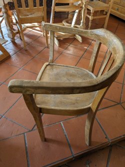

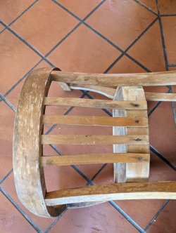

Hallo liebe Community,
Ich möchte einen alten Stuhl aufbereiten, bekomme aber die vier sehr kleinen Schlitzschrauben nicht gelöst. Bislang habe ich versucht, ein wenig WD 40 reinzugeben aber das hatte keinen Effekt. Was kann ich tun? Ist aufboren eine Option und wenn ja, wie stell ich das an? Bin wirklich totaler Amateur und bin dankbar für jeden Tipp.

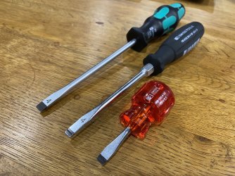

@rognox mit welchen Schraubendrehern hast du es versucht? Klinge in passender Dicke und maximal verfügbare Breite? Neu und mit reibwerterhöhender Beschichtung/Oberflächenbehandlung? Oder irgendein Schlitzschraubendreher der gerade herumlag?

Wow, so schnell so viele gute Hinweise. Top! Hab natürlich irgendeinen Schraubenzieher genommen der gerade zur Hand war und ungefähr passte. Werde jetzt eure Tipps ausprobieren und euch auf dem Laufenden halten.
Nun, das ist schlechtt, gaaaanz schlecht.
Kann es sein, dass an der obersten Schraube im ersten Bild die Spuren deiner Versuche zu sehen sind?
Oft sind die Schlitzschraubendreherklingen in Bit-Sätzen sehr scharf und passend angeschliffen. Eventuell sollte deine Suche in diese Richtung gehen.
Und wie @TobiBS geschrieben hat: Klinge in passender Dicke und maximal verfügbare Breite
