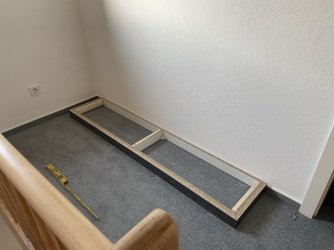

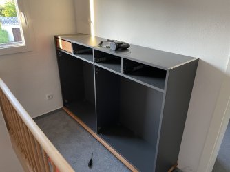

Das was du aus meiner Sicht meinst ist ein durchgehender Sockel. Da brauchst du aber keine Platte zu machen, da reicht eine Art Gestellkonstruktion. Diese kannst du dann komplett auf den Boden legen und ordentlich ausrichten.
Anschließend kannst du dann die Korpuss dort einfach draufstellen und nacheinander aufbauen.
Hier mal ein Beispiel, wie ich das bei einem Sideboard gemacht habe.

Genau so einen Sockel meine ich. Mir ging es bei der zusätzlichen Platte bzw. bei der Art der Anbringung des Bodens (zwischen die Wände oder die Wände auf den Boden) darum, dass bei hohen Schränken die ganze Last über die Wände nach unten geleitet wird und dann, so sieht es auf dem Holzwerken-Video aus, stand jede Wand nicht mal auf den Querstreben des Sockels auf, sondern nur auf zwei "dünnen" Punkten der Längsstrebe ("Pfennigabsatz"-Prinzip?).
Klar würde das bei einer Mini-Komode wie der auf deinem Bild, schöne Arbeit übrigens, nichts ausmachen, aber je höher der Schrank wird und je mehr Gewicht sich dadurch ansammelt, das nach unten abgeleitet wird, umso höher die Belastung und das eben in dem Fall des Holzwerken-Videos nur auf kleine Bereiche der Wände.

holzer1998
1. Januar 2021
1.283
Stuttgarter Süden
Unter der blauen Schrankwand befindet sich nur Material an den rot eingekreisten Stellen/Auflagepunkten. Unter der Wand war in dem Holzwerken-Video, so wie ich das erkannt habe, nichts.
Und genau das würde ich nicht machen, sondern die Querstreben so setzen, dass sie zumindest in der Nähe der Seitenwände sind.
Die mittleren Quersteben dann aber mit Luft bzw. Aussparung nach unten ausführen, da du sie sonst beim Ausrichten nur unnötig schwer tust.
Das Prinzip funktioniert auch bei hohen Schränken und Schrankwänden. Woher ich das weiß… :emoji_thinking: :emoji_wink:
