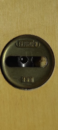

Moin!
von modernen Schränken kennt man als Verschluss diese Metallscheiben mit einer Schlitzschraubenzieher-Öffnung. Das ist auf einer Seite und auf der anderen Seite ist ein Stift mit so einer Ausformung in welcher sich die Scheibe einklemmt und durch Drehen das andere Teil an sich heranzieht.
In einem Schrank aus den 70er-Jahren habe ich folgenden Verbinder.
Es steht darauf Triumpf und auf der gegenüberliegenden Setie D.R.P.
Der runde Stift hat zwei Durchbohrungen und mit einem Schraubendreher kann man den Stift drehen.
Frage: bekommt man das auseinander? Sicherlich muss man den Stift drehen - ich hatte erwartet, dass das andere Teil weg gedrückt wird -> falsch. Außerdem würde das zu Verkanntungen führen.
Kann mir einr weiterhelfen?
Gruß Jan
8.466
Hallo Jan,
das was du da in dem Schlitz siehst, ist ein Schraubenkopf. Je nachdem zu welcher Seite die Verbindung geht, kannst du das aufschrauben. Wenn an der Schrankseite mehrere Verbinder sind, musst du die gleichzeitig aufschrauben.
tmw
23. November 2021
87
Braunschweig
Habe ich neulich auch gehabt, Stift (z. Schraubendreher) rein und immer eine Viertel-Drehung nach links (zum Lösen) bzw. nach rechts (zum Anziehen). Fleißaufgabe, funktioniert aber.
