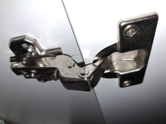

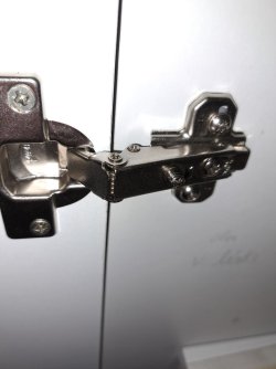

ich habe meine Küche um einen Schrank erweitert, den ich selbst aus furnierten Spanplatten gebaut habe.
Die Türen sind ebenso aus furnierter Spanplatte (Standard halt).
Ich habe dabei 2 unterschiedliche Scharniertypen verbaut.
Links zwei ganz normale Standard Topfscharniere und rechts zwei für in der Mitte liegende Türen. Letzteres, da daneben eine Wand ist und ich so vermeiden wollte, dass die Tür dort anschlägt.
Problem ist jedoch, dass ich diese Madenschraube auf beiden Seiten fast od. ganz rausdrehen mußte (siehe Fotos)
Vielleicht ist das ja der Grund, dass die Türen - wenn sie geschlossen sind - nach links und rechts noch beweglich sind.
Manchmal ist dadurch der Schlitz zwischen den Türen fast zu... und manchmal oben fast zu und unten weiter offen.
Ich habe es noch nicht geschafft, das so einzustellen, dass die geschlossenen Türen an ihrem Platz bleiben.
Wenn man beide Türen an den Griffen packt, kann man sie leicht nach innen aneinander stoßen lassen oder eben auseinander ziehen.
Ich habe die Scharniere auch schon vertauscht (re / li), was aber auch keine Besserung brachte.
Ich verstehe das technisch nicht... bin aber auch nicht DER Scharnier-Spezialist :emoji_wink:
Hat jemand von Euch ne Idee oder Tipps, wie ich das Problem lösen kann?
Danke,
Werker

Die genaue Art des Topfbands ist nicht genau zu erkennen, aber ich vermute mal in der Montageplatte ist eine kleine Nut (Schlitz).
Wenn dem so ist muss da die Madenschraube einhaken.
Heißt du musst die Türen aushängen, die Madenschrauben ziemlich weit reindrehen und dann wieder einsetzen und eben darauf achten, dass das Ende der Madenschraube in die Nut eingefädelt ist.

Habe eben die Türen mal ausgehanden. Da ist kein Schlitz, sondern nur ein Loch mit Gewinde, wo sich die Madenschraube automatisch genau reindreht.
Wenn ich jetzt die Kreuzplatten noch unterlege, kämen die Türen ja noch weiter nach innen, da die Scharniere ja auch weiter zusammenrücken.
Ich denke mittlerweile, dass notfalls die einzige Möglichkeit wäre, dass ich beide Türen einfach etwas schmaler säge und dann neuen Umleimer draufmache.
Oder hat noch Jemand eine andere Idee? :emoji_thinking:

auf den Fotos sieht es sehr danach aus, dass die Bänder sehr schräg zur Schrankmitte zeigen.
Mir kommt es so vor als ob die vorderen Schrauben nicht in der Kreuzplatte greifen. Damit die greifen können muß die hintere Schraube recht locker sein.

an deinem Topfband ist hinten eine Schraube die am hinteren Ende den Arm des Topfbands zur Schrankwand zieht. Damit man dieses Topfband einstellen kann, muß die vordere Schraube (du nennst es Madenschraube) auch auf Zug arbeiten. Wenn diese Schraube nicht ziehen kann ist das Band entweder nicht richtig montiert oder defekt.

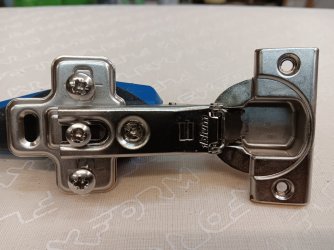

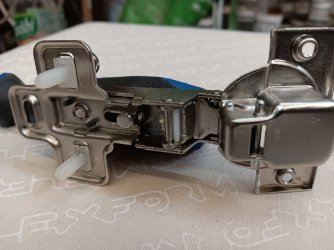

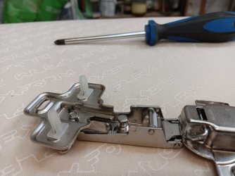

Ich hab noch ein altes Modul Band von Blum gefunden. Da wird auch nicht geclipst sonder von vorne aufgeschoben. Im Bandarm ist eine Schraube mit einer Nut rundherum. Diese muss in den Schlitz in der Montageplatte geschoben werden. Nur so kann das Band später verstellt werden. LG Gerhard
