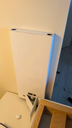

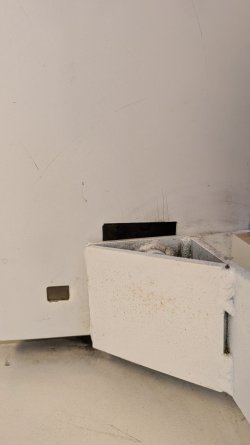

Hallo zusammen
Das Thema hat nur ansatzweise etwas mit Holz zu tun aber ich brauche Mal eure Hilfe.

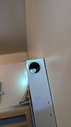

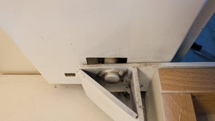

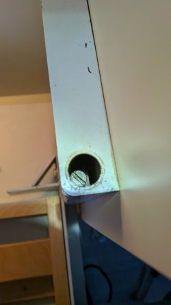

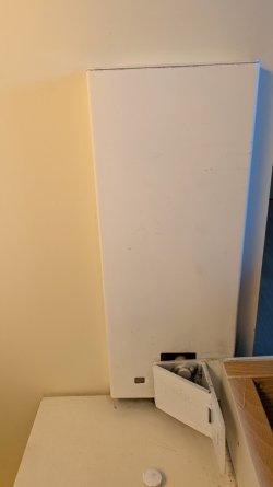

In der Ferienwohnung meiner Eltern ist gestern aus heiterem Himmel ein Schrankbett aufgeklappt und hat fast meine Frau getroffen. Die Betten sind ca 40 bis 50 Jahre alt und in die Schrankwand integriert.
Ein Gegendruck beim öffnen fehlt mittlerweile komplett. Ich wollte heute kontrollieren ob in den Scharnierkästen Gasdruckfedern verbaut sind die ich erneuern könnte.
Laut Google sind in alten Betten aber oft Federpakete verbaut die unter Spannung stehen. Beim Lösung der ersten Schrauben merkt man eine zunehmende Spannung auf dem Scharnier.
Ich habe etwas Sorge das mir das ganze final um die Ohren fliegt.
Hat jemand Erfahrung mit diesen Bettscharnieren?
Gruß Sebastian

Eine Feder einem Fachhändler zukommenlassen, fragen wieviel Ersatz kostet.
Wichtiger: wie steht es um die Befestigung der Beschläge und der Zustand der Gelenke aus.
Haben die in den letzten Jahrzehnten jemals Öl gesehen?
