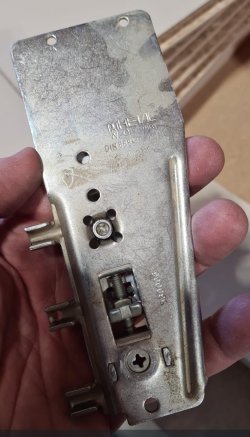

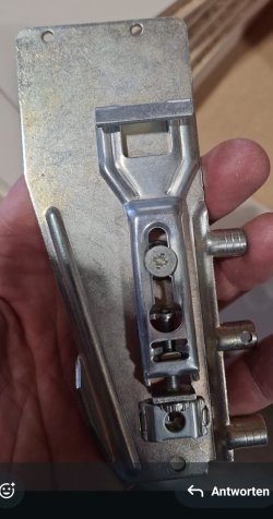

Hat einer eine Bezugsquelle bzw erkennt den Hersteller des 2. Schrankaufhängers?
Der andere müsste/war Hetal.... Screenshot_20250423_063847_WhatsApp.jpg Screenshot_20250423_063903_WhatsApp.jpg

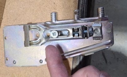

2. 'Variante': Screenshot_20250423_063921_WhatsApp.jpg Screenshot_20250423_063940_WhatsApp.jpg
...und die Doppelreihige Aufhängeschiene ist auch interessant....
21.134
Hersteller ist Hetal kann man im ersten Bild gut lesen. Sind bekannt gerade für Schrankaufhänger. Gehören zu Vauth Sagel . Das ist das Logo in Bild 3
Die Variante mit zusätzlichem Halteblech kannte ich noch nicht
Die "normale" gibt es bei Häfele unter Art Nr 29021910

Ah, wenn das zusammengehört ist einiges klar...
Der Hetal ist ja quasi die (bei mir) die alte Version, Vauth Sagel hab ich mal gehört, verbinde ich mit 'Metallgitterzeugs' aus den Küchen....
Die dzt Mindestbestellmenge gefällt mir nicht so :emoji_cold_sweat:
Vll hat einer noch ne Bezugsquelle
P.S.: die 'normalen' kenn ich, ist halt ned wirklich gleichwertig...
290.03.935​
Triffts eher, der
290.04.910 ist vom Anschrauben gut, Verstellbereich schlecht...

Die mit der Nr. 290.04.910 hatte ich schon in Verwendung und haben mich nicht wirklich überzeugt.
Ich habe standardmäßig Hettich SAH 216 und bin damit zufrieden - sieht für mich aich aus als ob das Bohrbild im Haupt gleich ist wie bei deinen auf den Fotos.
