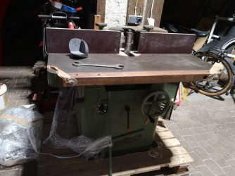

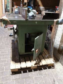

Hallo Zusammen,
heute ist endlich meine Tischfräse angekommen.
Wollte morgen mal alles anschauen und testen.
Hätte jemand weitere Infos zur Maschine?
Wie und wo wird die abgeschmiert?
Gruß Jan

Vespa Jan
26. Dezember 2022
186
Swisttal
Eine Stelle für Fett habe ich gefunden, aber keine Ahnung wie man das bedient
Und rechts das Kläppchen ist sicher zum ölen oder?
11.507
das ist eine Fettbuchse. Der Deckel wird angeschraubt und gestrichen voll mit Fett gefüllt. Dann wird der Deckel auf das Gewinde gedreht. Je weiter er aufgeschraubt wird, desto mehr Fett wird zum Lager gedrückt. Nun schraubt man den Deckel nicht gleich bis zum Anschlag drauf, sondern nur ein Stück. Von Zeit zu Zeit kann man dann etwas weiter Schrauben und so nachschmieren. Ist man am Ende des Gewindes angekommen, muss die Kappe neu mit Fett gefüllt werden.

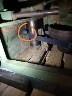

Und weißt du zufällig, was das für ein Teil sein könnte?
Gruß Jan
dieweltistrund
31. März 2014
1.778
62
Eifel
Hallo Jan,
rechts neben der Achse ist wohl eine einfache Fußbremse. Links das markierte Gestänge könnte was mit der Spindelarretierung zutun haben?! Möglich wäre auch eine Drehzahlanzeige, jenachdem wie hoch der Riemen auf der Spindel sitz. Es wäre gut und auch einfacher wenn Du noch Fotos von der anderen Seite machen könntest.
Jörg
7.226
Hallo Jan,
Der dicke rote Knopf ist eine Spindelarretierung (reindrücken zum Arretieren und Spindel von Hand drehen bis die Welle einrastet).
Einen Klappensöler hast du oben hinter dem Handrad (fürs Handrad). Kann man auf deinem Bild erahnen. Ein zweiter ist auf deinem Bild vor dem schwarzen Schutzbalg in der Fläche.
Innen unten neben der Hauptwelle auf der der Riemen läuft ist zur Front hin noch so eine Fettbuchse, wie von @Ingo für oben beschrieben. Erkennt man kaum. Buchse "hängt"/zeigt nach unten oder geht seitlich weg.
Dem Gestänge für das Spannen des Riemens schadet ein wenig Öl hin und wieder auch nicht. Ebenso wie ich den zwei Zahnräder innen für die Spindelhöhenverstellung (quasi hinterm Handrad) etwas Schmierung gönnen würde.

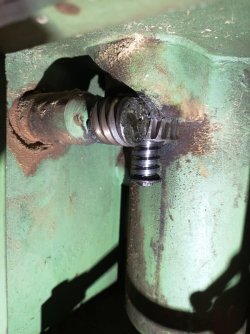

Habe alle benannten Schmierstellen mal geölt, bzw gefettet. Allerdings kommt beim oberen Klappenöler der Höhenverstellung unten nichts wirklich an. Kann man sowas demontieren oder wieder gangbar machen.
Habe mal etwas mit einem Inbus drinn rumgepult, aber ohne Erfolg. Das bisschen Öl bleibt drinn stehen.
Wird der Zahnkranz unten noch gefettet? Da scheinen zu mindest Reste anzuhaften (siehe Bild).

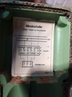

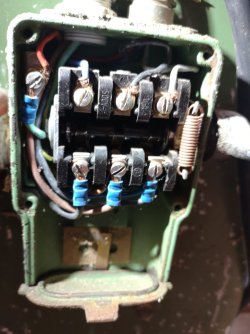

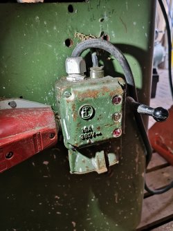

Achso und noch wie von @Martin45 gewünscht Fotos vom Schalter
Gruß Jan

8.310
Hallo Jan,
meine Fräse ist im Moment leider total zugebaut wegen Umbau, daher kann ich Fotos erst im nächsten Monat liefern.
Ich habe an meiner Fräse eine kombinierte Absaugung für oben und unten gebaut. Dafür habe ich den Knopf für die Spindelarretierung verlängert und vorne eine Holzplatte vorgeschraubt. Mit einem Schlitz mit Bürstendichtung für die Spindelarretierung. Hinten dann der Absaugtrichter, die Schlitze zwischen Gehäuse und Tisch habe ich ignoriert, das verbessert die Absaugung aber eher.
Im vorderen Bereich habe ich mir dicke Holzstücke unter den Tisch geklebt, so das das in etwa bündig mit der Tischunterkante ist. Die erleichtert es sehr, wenn du irgendwelche Hilfsteile an der Fräse festzwingen willst.
Bei meiner Fräse reicht die normale 16A Sicherung nicht, ich habe deshalb 16A K-Sicherungen, da sonst beim Schalten auf die 2 Geschwindigkeit die Sicherung fiel.
Mit der Fußbremse bin ich sehr zufrieden.

Ich suche die ganze Zeit etwas zum Rechtslauf - bin mir unsicher, ob ein Teil fehlt, um die Spindel, bzw die Mutter von dieser zu entkoppeln. In der Lehre hatte die Spindel eine Nut mit Sixherungsscheibe, wenn ich mich recht entsinne
Vielleicht hat ja noch jemand einen Tipp dazu, der die gleiche Maschine nutzt.

8.310
Hallo Jan,
meine Fräse hat keinen Rechtslauf. Der Polumschalter an deiner Fräse ist, meiner Meinung nach, ein nachträglicher Anbau.
7.226
Meine Spindel sieht genau wie deine aus, würde ich meinen. Ich glaube nicht, dass da was fehlt.
Ich würde es wie gesagt schon etwas schmieren (und vorher mal fix reinigen, ist ja gut zugänglich).
