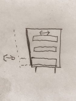

Guten Tag, ich möchte einen Schrank bauen mit Schubkästen ähnlich wie bei einer Küche. Der untere Schubkasten hat die Blende bis nach oben und oben drüber sind weitere verdeckte Schubkästen. Die Blende des große Schubkasten steht aber schräg, die Schubkastenblende hat 10° Neigung in den Raum hinein. Gibt es Schubkastenblenden mit einer verstellbaren Halterung?

Hey hey, danke für 188 Kollegen, die es gelesen haben. Klar kann man dreieckige Klötze an eine Unversalzarge schrauben. Oder diese diagonal anschneiden. Aber eine verstellbare Schubkastenzarge wäre schon richtig gut. Konnte aber in Monaten nix finden. Nur Verstellung im mm-Bereich aus den 90°.
Irgendeine Idee? - Danke!

Also die Blende vom Schubkasten soll eben nicht 90° zum Fußboden stehen sondern vielleicht nur 80° Also schräg. Wie in den 50ern. Wie ein Raffstore von der Seite gesehen. Und die Schubkästenwangen sind sinnvollerweise aus Alu zusammengesteckt. Auch mit Reling weiter oben. Aber wenn die Front schräg ist, ist es nicht mehr so einfach, etwas zu finden.

Servus, vorne für den Schubkasten ein entsprechend schräges Adapterstück fertigen (aus Holz), wie ein Schubkastendoppel montieren und daran dann das eigentliche Schubdoppel montieren.
Für direkt schräge Montage gibt’s da nichts von der Stange, würde ja wegen der Montagekupplungen nicht funktionieren.

@Leselicht
Da ich nicht weiß welche Dimensionen der Schrank haben soll, hab ich einfach mal meine Idee gezeichnet.
Auszugschienen Blum-Movento Beispielhaft mit 2 Innenauszügen
Den unteren Auszug selbst bauen mit schräger Vorderzarge an der die Front befestigt wird. Stabilität wird durch die Reling etwas unterstützt. Hier würde ich darauf achten, dass zumindest die Vorderzarge des unteren Auszug hoch geplant wird um die Front zu stabilisieren, denn da wirken nicht zu unterschätzende Kräfte.
Die Innenauszüge könnte man ebenso selbst bauen (oder man bedient sich eines Boxensystem) mit entsprechender Nennlänge der Schienen, je nach der lichten Tiefe
Mal so als Idee

Man kann leider nur einen "Daumen hoch" vergeben. Good job, Sigi!
Sehr richtig! Ich wuerde den unteren Schubkasten noch hoeher machen. Eher so Richtung 1/2 Fronthoehe.
Und darauf achten das eine Kippsicherung (an der Wand oder zum Fussboden) eingeplant wird. Sonst liegt das Teil eventuell auf der Nase.
7.386
Was dann wohl nicht so einfach passt sind die Relingstangen. Aber mit Gewindebohrern die Gewinde nachschneiden geht aber es könnten teilweise Linksgewinde sein.
