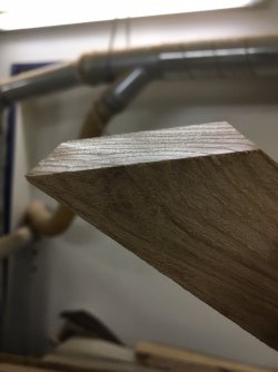

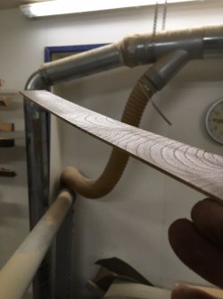

das hab ich auf meiner CNC -
Schnittergebniss siehe Bilder wobei das die Abschnittseite ist also der Abfall - Längs ist das Ergebniss genauso gut.
Ich könnte mir vorstellen das das Problem beim Rücklaufen der Graule entsteht
ist das Ergebniss genau so wenn du das Holzstück nach der Vorwärtsbewegung der Säge wegnimmst
im Normalfall lässt man das Werkstück ja auf Position und lässt die Säge auf Endposition zurück
Das Problem sind manchmal auch die Holzfasern ist echt fies - z.b Fräs ich den Zapfen oder das Loch 2/10 tel - 3/10 tel kleiner/größer damit es passt hat nichts mit der Maschine zu tun ist einfach nur der Werkstoff - bei Kunststoff passt es perfekt da muss ich nichts ausgleichen
