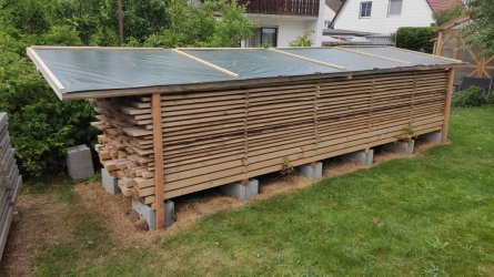

Es reicht, das Holz nur von oben abzudecken, mit ausreichendem Dachüberstand zu dem Seiten. Es soll halt kein Schlagregen hin.
So hab ich das bei mir gemacht. Entgegen meinem eigenen Ratschlag habe ich zu wenig Dachüberstand nach vorne :emoji_grin:
