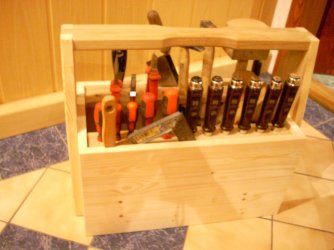

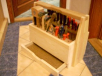

Eine davon wirds dann definitiv für die Lagerung werden. Den Luxus einer Werkstatt habe ich leider nicht. Nachtkästchen und Modulschränke kann ich in meinem kleinen Raum zuhause bauen. Alles größere erledige ich bei einem Freund in der Garage. Je nach Projekt nehme ich mir dann 1-2 meiner Stemmeisen mit, Holzschlegel, Winkel, Lehren.....
Wäre da nicht eine Werkzeugkiste das richtige ?
