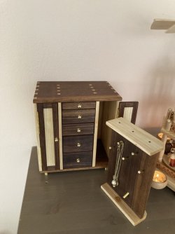

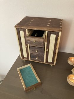

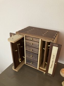

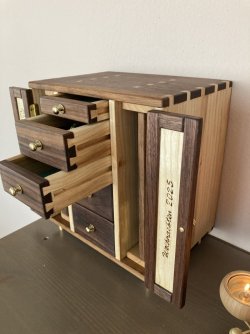

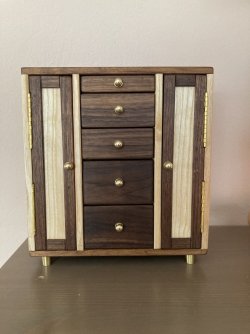

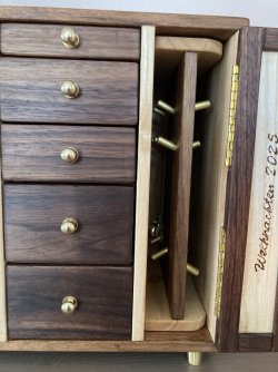

möchte euch hier mein Werk vorstellen das das Christkind dann letztendlich meiner Frau unter den Baum gelegt hat.
Mir gefällt die Kombination aus Hell und Dunkel, daher Black Walnut und heimische Esche. Besonderheit, die stammt aus dem eigenen Wald und habe ich selbst gefällt und zu Brettchen verarbeitet habe.

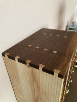

Der Korpus ist mit offenen Schwalbenschwanz Zinken verbunden, die Zwischenteile sichtbar verzapft. Bei den kleinen Rahmentüren bin ich an Gehrungen mit Schlitz und Zapfen gescheitert und habe mich schließlich für normale Schlitz und Zapfen entschieden.
Die Einschübe für die Halsketten sind mit selbst hergestellten Dübeln aus Black Walnut verbunden.

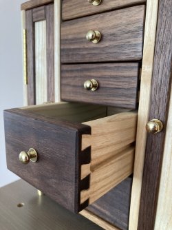

Besonders spannend waren die Schubladen - die ersten halbverdeckten Schwalbenschwanz Verbindungen die ich bisher gemacht habe. Sind mir so halbwegs gelungen, weit entfernt von perfekt. ‍♂️
Abgerundet habe ich das ganze mit Beschlägen und Füßen aus Messing, einfach weil ich finde bei dunklem Holz wirkt Messing super edel.
Als Finish habe ich geölt und noch gewachst. Habe mit dem Gedanken gespielt Schellack zu verwenden, aber da ich das noch nie ausprobiert habe und der Heiligabend zu schnell näher rückte, waren mir Experimente zu gefährlich.
Ursprünglich wollte ich komplett auf Maschinen verzichten, aber da wie gesagt die Zeit drängte habe ich dann doch die TKS und den Dickenhobel verwendet. Dennoch würde ich schätzen sind es 70% Handarbeit ohne Strom.
Freue mich über jeden Kommentar, gerne auch Verbesserungsvorschläge für die Zukunft. Will ja dazulernen.
Schöne Grüße und noch eine schöne Weihnachtszeit euch allen,
Franz

Das hast Du schön gemacht.
Jetzt musst Du fleißig einkaufen damit das Schränkchen voll wird. :emoji_wink:

Hallo, ich finde dein Schränkchen wirklich sehr schön. Persönlich hätte ich die Elemente etwas dünner gestaltet.
Wer so etwas selbst noch nicht gebaut hat, weiß oft gar nicht, wie viel Arbeit tatsächlich dahintersteckt.

Hallo, was meinst du mit etwas dünner?
Die Brettchenstärken? Muss sagen es war zum Teil mit der Stärke schon grenzwertig für mich, z.B um die Scharniere zu verschrauben oder um noch genug „Fleisch“ für die Nut der Schubkastenführung zu haben.
Stimmt absolut. Hab das zu Beginn auch total unterschätzt. Dann waren plötzlich zwei, drei Stunden um und es war noch nicht mal eine der Türen fertig. Oder das Ausarbeiten der Schubkastenverbindungen.
22 Halbverdeckte Schwalbenschwanzzinken und nochmal 10 durchgehende Zinken sind als Ungeübter schon eine Hausnummer.
Die Türrahmen sind mir persönlich etwas zu kräftig, die hätte ich schlanker gemacht. Auch bei den Bändern hätte ich eher kleinere genommen. Aber insgesamt finde ich die Idee und die Umsetzung echt gelungen

Ja, die Rahmen hätte man schlanker machen können. Da hab ich einfach Freestyle solange runter gehobelt bis es mir gefallen hat. Aber das ist definitiv Geschmacksache.
Scharniere hatte ich erst kleinere, hat mir aber nicht gefallen weil ich bewusst sichtbar Messing-Elemente einbauen wollte. Im Nachhinein würde ich vielleicht sogar Klavierbänder durchgehend nehmen.
Darf man hier Links einstellen? Ich mach einfach mal…
PATIKIL 4 Stück Mini Scharniere... https://www.amazon.de/dp/B0D4QT9DLQ?ref=ppx_pop_mob_ap_share
Und vielen Dank für die positiven Rückmeldungen. Muss schon zugeben das ich stolz drauf bin.
