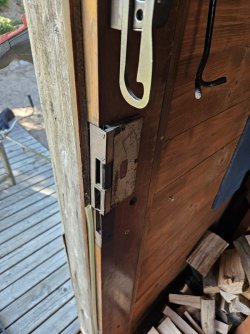

ich habe eine alte Hauseingangstür gekauft und in unserem Ferienhaus eingebaut. Das Problem ist, dass das verbaute Schloss die Tür beim Schließen automatisch verriegelt.
Das möchte ich vermeiden, denn wenn man einmal keinen Schlüssel dabei hat und kein Fenster offen ist, bleibt im schlimmsten Fall nur Einbrechen ins eigene Ferienhaus :emoji_slight_smile:
Kann man dieses System gegen ein normales Schloss ohne automatische Verriegelung austauschen und dabei die vorhandenen Abdeckungen/Beschläge weiterverwenden?
Oder muss man ein komplett neues Schloss inklusive Griffen und Abdeckungen kaufen?
Vielen Dank!

Vielen Dank.
Ich werde mir das Schloss genau anschauen. Soweit ich mich erinnere, konnte man den Knopf entfernen. Ob sich dadurch ein Drücker montieren lässt, muss ich noch prüfen. Ich meine, dass sich ein Teil im Inneren nicht drehen konnte und dort der Knopf montiert wurde.
15.974
der Knopf ist mit dem Langschild verstemmt. Mit 'nem großen Senker
von hinten vorsichtig freibohren. Der Schaft vom Knopf hat wahrscheinlich ein
quadratisches Loch wie auch der Drücker. Ein Stück quadratischen
Stahl, ein Kerbstift um den Stahl mit dem Knopf am Schaft zu versplinten,
noch ein Nylonlager dazu, und gut ist.
Ein Knopfdrücker außen ist nicht ganz so offiziell wie ein Drücker,
man muss aber aufpassen um sich nicht zwischen Knopf und Blendrahmen die Finger einzuklemmen..
