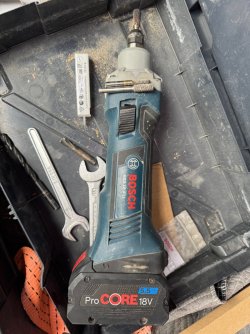

spar dir die 250 Euro für so ein Spezialwerkzeug das nur sehr begrenzten nutzen hat.
Zumindest bei gestrichenen Schließblechen im Altbau.
Oft muss man erst mal Platz schaffen da die alten Schließbleche teilweise nur minimal im Holz ausgespart sind.
Auch kleine Überstände gehen nicht so gut - Dito wenn man nach oben oder unten aussparen will.
Meine Lösung:
18V Geradeschleifer mit Edelstahlfrässtift in mit 8 mm bzw. 6 mm wenn man mal ein Zylinder auffräsen will.
braucht etwas Übung.
Zur Not kann man damit auch mal ne Falle nacharbeiten wenn die z.b. ne Kerbe hat

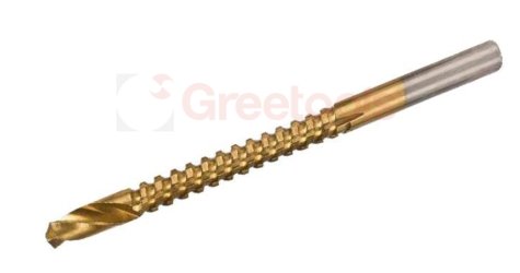

N Raspelbohrer wär vll auch ne Alternative. Zumindest bei Holzzargen.
Bei Stahlzargen ist die Schließblechzange das Mittel der Wahl...
Meine Lösung:

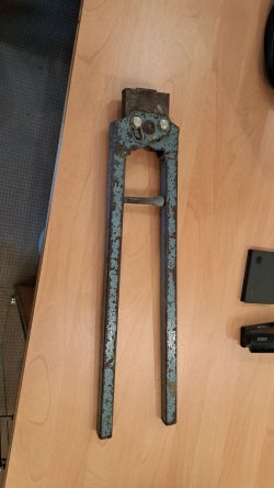

Wir haben 2 verschieden große Zangen in der Arbeit, die größere hab ich letztens am ne Smchließblech benutzt, von dem ich dachte dass die Zange kapitulieren müsste... Ging einwandfrei, sauber und schnell.
Hier lohnt sich halt auch so ne Anschaffung, die Werkstätten gibt's eh, und bei 50 Gebäuden fällt genug Bedarf an. Wenn man das nicht häufig braucht tut's ne Alternative ohne weiteres.
Aber wenn du den Bedarf öfter hast, und von Glismann eine gebrauchte bekommen kannst, super.

Hier mal 2 Bilder,
alles weitere persönlich

Der gute alte Schließblechzacker. Den hab ich sicherlich tausendfach verwendet. Mit etwas Übung und einer scharfen Stanzkante kann man auch 0,5mm wegzwicken. Ideal ist das Werkzeug wenn man wirkliche bei vielen Türen nacharbeiten muss.
Für einzelne Passarbeiten nehm ich mittlerweile lieber den "Dremel" von Bosch. Den GRO 12V-35. Er ist für Dremelzubehör kompatibel hat aber m.M.n.mehr Power. Und da ich auf Bosch 12V ausgerüstet bin natürlich noch besser.
