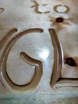

Guten Abend zusammen,
Nicht noch ein Epoxidharz Thema... leider doch :emoji_wink:
Ich habe aktuell Probleme mit Schlieren auf der topcoat Beschichtung.
Mischungsverhältnisse stimmen zu 99%, Oberfläche ist auch ausgehärtet.
Das Harz von dipon ist seit 4 Wochen geöffnet.
An was kann es liegen? Sind es minimale Verunreinigungen im Mischbecher oder am Rand des Kanisters?
Ist es diese oft gelesene aminoröte?
Ich gieße bei konstanten 22 Grad und 50% Luftfeuchtigkeit.
Bin um jeden Tipp dankbar

hast du die Stellen schon mal gereinigt? Aminröte geht ja mit leichter Seifenlauge problemlos runter.
Was auch eine Möglichkeit ist, das stellenweise nicht richtig durchgemischt wurde. Dann kann es sein, das überflüssiger Härter ausschwitzt.
Deshalb auch bei optischen Arbeiten, anmischen und dann in frischen Becher umfüllen und noch einmal durchrühren.
Ich würde mal mit Aceton drüberwischen. Alternativ kann man das auch noch auspolieren.

Ich mische immer im zweiten Gefäß nach.
Allerdings habe ich nun gelesen, dass man erst nach Beginn der exothermen Reaktion, gießen soll. Macht das einen Unterschied, wenn ich direkt nach dem rühren "drauf gieße"?
Polieren werde ich noch testen. Danke

Ich hatte das Problem auch mal sehr ausgeprägt. Lag bei mir immer an zu hoher Luftfeuchtigkeit. 60% waren es bei mir, das ist beim Deep Pour und dem Jewel Cast schon zu viel.
Auspolieren hilft auf jeden Fall, runterwaschen hab ich noch nicht probiert.

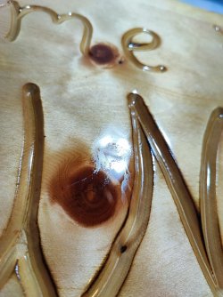

Könnte eine Reaktion mit einem Harz vom Holz sein. Ist interessanterweise ja in der Nähe eines Astes, wo gerne mal Harze austreten.
Falls es in die Richtung geht, könntest du auch mal einen Gegentest machen, ob es auch auftritt, wenn du einen neutralen Untergrund nimmst, wo du Epoxy aufträgst, also z.B. beschichtete Spanplatte.
Ich würde sowieso schauen, zuerst einmal dünn mit Epoxy das Holz zu grundieren. Dann sperrst du auch den Austritt von Inhaltsstoffen des Holzes.
Ich habe nun ein hygrometer im Kellerraum aufgestellt. 65%, ja erheblich zuviel.
Und ich denke, man sollte den exothermen Beginn im Gefäß abwarten, so hat es auch der Hersteller auf meine Anfrage geschrieben.
Also zwei Fehler

Resultat, nicht über 50% Luftfeuchtigkeit gießen und Holz vorher versiegeln
