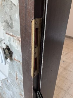

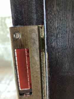

mal wieder eine Frage zu Zimmertüren: Ich würde gerne das Schließblech im Bild demontieren. Die drei stirnseitigen Schrauben sind gelöst, dann lässt es sich minimal bewegen, es scheint aber noch mit zwei Laschen in der Zarge verankert zu sein. Habe ich eine Chance das irgendwie zu lösen, oder brauche ich ein Multitool und scheide die Laschen einfach ab und lasse sie zwischen Wand und Zarge fallen?
Andere Lösungsvorschläge sind auch willkommen!

Etwas Recherche lässt mich so etwas finden, dann hilft wohl nur abschneiden, oder?
https://www.sicher24.de/schliessbleche/bks-winkel-schliessblech-2809-fuer-zimmertueren-n.html
Außerdem irritiert mich das Maß etwas, die Seite wo die Falle einschlägt hat ca. 27mm, ich finde aber nur Bleche mit 20mm Blechbreite. Falls relevant, der Schraubenabstand sind 154mm, da passt das BKS-Produkt schonmal dazu (auch wenn man die Schrauben natürlich neu setzen kann.

Seitlich meinst du parallel zur Wand? Das hatte ich auch schon probiert, da ich vermutete die Lasche wäre abgekantet. Aber auch das hat nicht geklappt.
20.896
hab das so in Erinnerung dass die "Haken" die hinter dem Futter verschraubt werden nur das Innenleben also hier den rot braunen Kunststoff halten.
Hab in Erinnerung das du die Zargen eh weiß streichen willst, Da passen die alten "gelb/ messing" farbenen eh nicht so richtig, Also Kunststoff rausbrechen und den Rest nach hinten durchschieben.
Wenn sie aber schon soooo beweglich sind dass man das eigentlich Schließblech bewegen kann , vermute ich mal dss die nicht rückseitig geschraubt sind. In dem FAll sollten die sich rausziehen lassen. Evtl leicht ankippen so auf 45 ° Bild 1 das eigentlich Schließblech zu dir kippen. Dann etwas ruckeln und zoppeln. ALternativ die zusätzlichen LAschen vom restlichen Metall mit geeigneten MIttel entfernen und so du keine Schließbleche in 28 mm OHNE diese Laschen findest die bei den neuen vor der Montage ebenfalls entfernen. Sind für die Funktion nicht wichtig. Sollen etwas stabiler sein als die Standard . Aber welche Zimmertür wird heute noch abgeschlossen. Im Zweifel halten die die ab Schuhgröße 41 eh nicht mehr stand.

Bezogen auf Bild 1 nach links schieben
Genau das hab ich erst mit meinen Fingern und dann mit den Hebelwerkzeug und Zangen probiert.
Das kann eigtl. nicht sein, denn das rot/braune Innenleben konnte ich schon hinter dem Schließblech rausnehmen ohne irgendwas abzubrechen. Die Laschen stecken wirklich in der Zarge.
Genau das weiß streichen ist der Grund, warum ich die Schließbleche rausbekommen möchte um sie gegen silber/edelstahlfarbene zu tauschen. Ebenso die Einsteckschlösser, die auch von der Mechanik her nach 40 Jahren größtenteils durch sind.
Stimmt auch wieder, kann es sein, dass sie einfach nur im Zargenschaum hängen wie Sau?
Ich werde es morgen wieder probieren!
Diesen Gedanken habe ich auch schon verfolgt, habe aber eher den Eindruck das Blech zu verbiegen als hier etwas raus zu bewegen.
Ich hatte gehofft, dass die abgeschnittenen Laschen einfach zwischen Zarge und Wand an den Boden fallen, dann kann ich die neuen einfach reinstecken.
Das ist gut zu wissen, dass die „Funktion“ hier Einbruchsicherheit sein soll. Ich nahm an die würden an den Türen spielende und wütende Kinder etwas entgegen setzen. Denn ich erinnere mich, dass die Türen der Zimmer meines Bruders und mir die einzigen im Haus waren bei denen mal das Schließblech aus „Verschleißgründen“ erneuert werden musste. :emoji_wink:

So, ich habe heute mit dem Oszillierwerkzeug ein Schließblech von deinen Lappen befreit. Und es ist wie befürchtet, die sind von hinten an die Zarge geschraubt, das sieht man wenn man in die Öffnung leuchtet.
Man Mann aber nachdem man die Lappen abgeschnitten hat mit dem Schraubendreher die Schrauben ausbrechen, dann bleibt mir bei den neuen wenigstens das Abschneiden erspart.
