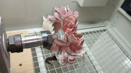

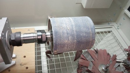

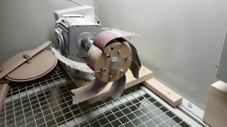

Und für größere Teile nutze ich das Teil, Drehzahl zwischen 600 und 1000. Ist in einer Sandstrahlkabine mit Absaugung untergebracht, wird vor allem bei Weichen Hölzern genommen, die sich in der Trommer zu sehr beschädigen, bzw nur Stirnseitig entgratet. Geht aber nur mit Gewebenband. Körnung 120-320
Der Motor ist ein Servo Nähmaschinenmotor der sich sehr gut in der Drehzahl einstellen lässt, gibt auch noch andere Vorsätze für

8.304

auf den letzten 2 Bildern sehe ich einen Adapter, der auf beiden Seiten eine Spannzange hat, ist das eine Sonderanvertigung oder gibt es sowas fertig zu kaufen?
Hallo Johannes
Habe ich fertig gekauft, es gibt die in verschiedenen Größen, das ist ER20, weil ich da sehr viele Spannzangen habe, ist auch eine Sonderspannzange mit 15mm Durchmesser, der Motorwelle wegen.
Es gibt sie auch mit einer fertigen Bohrung in verschiedenen Durchmesser. Und es gibt sie mit Innengewinde.
Hier als Doppel
Einfach mit geschliffener Bohrung
und hier mit Innengewinde, dies ist ein Deutscher Lieferant, der auch die Übergrößen an Spannzangen hat, da habe ich die auch her.
Die beiden anderen sind nur Beispiele, zu den Verkäufern kann ich nichts sagen.

Die Servomotoren gibt es hier, der Regler muss aber umgebaut werden, ist aber nur ein Widerstand, ein Poti und ein Schalter, Anleitung kann ich heraussuchen. Es gibt sie auch mit fertigen Reglern, sind dann aber deutlich teurer.

Die Nähmotoren halten dauerhaft niedrige Drehzahlen aus.
die oben genannten sind Servomotoren, das heisst die haben aber ihrer Mindestdrehzahl von 100, schon ein Drehmoment, das man sie nicht anhalten kann, können in 100er Schritten bis 6000 nach oben begrenzt werden, sodass man nicht versehentlich zu hoch dreht. Rechts/Linkslauf ist auch möglich.
So kann man Schleifwalzen auch belasten, ohne das der Motor stehen bleibt, das eben ab 100 u/min
