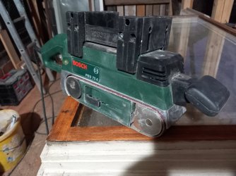

Für meinen älteren Boschbandschleifer 75 suche ich den passenden Schleifrahmen.
Kann mir jemand eine Bezugsquelle nennen, falls es einen dafür gibt?

Schau Dir das Ding nochmal richtig an. Der Rahmen ist m.M.n. aus Zinkdruckguss, für Aluguss ist er mir etwas zu schwer. Es ist ein U Profil zur Aufnahme eines Bürstenschleif oder Gleitrahmens. https://img.ebay-kleinanzeigen.de/a...847-911d-44e2-a665-e8735530cb4c?rule=$_59.JPG

Sehe ich das richtig, dass der Schleifer nicht festgeschraubt, sondern von oben draufgeschoben wird und die Schrauben dann zum "Festklemmen" der Kontaktflächen genutzt werden?
Was muss bei einem solchen Rahmen eingestellt werden und in welchem Maße? Der vertikale Abstand Rahmen(bodenkontaktfläche) zu Bandschleifer?
Ah, der Schleifer wird oben eingehangen und mit Hilfe der Schrauben hinten an einer Schräge hochgezogen um den vertikalen Abstand einzustellen.

Der Schleifer sitzt ja seitlich auf Schrauben auf. Hinten auf einer Lasche eingehangen. Die wäre das größte Problem, denn die Dimensionen sind vorgegeben.
Der Winkel der Einstellschraube muss gleich dem der seitlichen Schraubenführung sein, damit sitzt dann der Bandschleifer planparallel zum Rahmen.

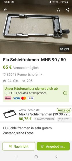

Wenn Du unbedingt einen Schleifrahmen benötigst, dann kannst Du Dich noch bei Skil https://www.amazon.de/Bandschleifer...Staubsauger-Adapter/dp/B0032TL9DI/ref=sr_1_2? umschauen.
Das ist aber nur ein gekantetes Blech zum einschieben, nix mit Höhenverstellung etc.
Güde hat m.W. auch was im Programm. https://www.onlinebaufuchs.de/Werkz...r-Guede-Bandschleifer-BS-76-900-E::42181.html
Die Schleifrahmen sind aber nicht Boschkompatibel, Du brauchst dann noch die jeweilige Maschine dazu.
10.210
Passt das auf die Maschine?
nein, völlig anderes Format. Der Elu ist 100mm breit, Dein Bosch 75mm
Ich halte Schleifrahmen übrigens für völlig überbewertet. (Und ich habe den Holzher Nachfolger mit Schleifrahmen, den ich aber eigentlich noch nie richtig eingesetzt habe.) Einfach mal eine lackiert Platte nehmen und versuchen, nur den Lack gleichmäßig anzuschleifen. Wenn man das kann, braucht man den Rahmen nicht mehr. Das braucht halt wie jedes Werkzeug auch Übung.
Das einzige, was der Schleifrahmen verhindert, sind kurze kleine Dellen. große kann man damit auch schleifen.
