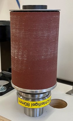

Hallo Till, war schon so lange her musste erst mal die Rechnungen raussuchen.
Also der Schleifigel ist 125mm hoch, die Schleifhülsen sind 120mm.
Als Dorn habe ich diesen gekauft.
https://www.systemshop24.de/KLEIN-F...D30mm-D1-63mm-L120mm-mit-Endkappe-FP-Z092002R
Das passt so.
Wenn der Igel drauf ist hast du ca 5mm Luft, diese brauchst du auch weil die Kappe ( Das mit den 3 Schrauben) nicht auf dem Dorn aufliegen soll, sonst hast du ja Luft wo der Igel rauf und runter rutschen kann.
Hoffe es ist verständlich geschrieben.
Den Nextool habe ich bei Mima gekauft.
Gruß Sebastian
