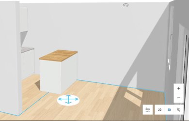

neben der Küche möchte ich gern eine 1,20 x 60 cm "Insel" als Art Durchreiche bauen. Ich überlege nun welche Holz-Qualität für die Statik der Arbeitsplatte ausreicht.
  • an einer Seite: Befestigung an der Wand (Winkel)
  • andere Seite: auf Wange im Wangenschuh (mit Boden verschraubt)
  • unter der Platte: sollen Waschmaschine und Geschirrspüler eingeschoben werden. Und darüber zwei schmale (8cm) Schubladen montiert.
Ich hätte hier eine 2cm starke Eiche Leimholzplatte, kgz, durchgängige Lamellen (optisch mein Favorit).
Oder eine 2,8cm Eiche Leimholz, keilgezinkt, ohne durchgängige Lamellen zur Wahl.
Reichen mir die 2cm Plattenstärke, wenn ich die Platte in der Mitte mit zwei Füßen abstütze ?
Bzw. welche Tragkraft / Belastbarkeit könnte ich da erwarten ?
(habe vergeblich gesucht nach Faustregeln zur Plattendicke)
Danke

Du wirst eher Probleme mit Durchhang statt dass die Tragkraft nicht mehr ausreicht. Mach mal einen seitlichen Schnitt, damit man genau sieht was will stützt.

Problematisch wäre es nur, wenn du die Faserrichtung, wie auf deinem Bild zu sehen, tatsächlich über die Breite und nicht über die Länge laufen lässt. Aber das ist wohl nur ein Abbildungsfehler. 120cm breite Platten bekommt man ja nicht so ohne weiteres.

Hallo, und danke für die Antworten ! Kurz zu den angemerkten Punkten:
  • Faserrichtung: wird längs sein, also LxB 120x60 cm.
    Die Abbildung ist da nicht korrekt (die kommt aus dem Ikea Küchenplaner).
  • Schubladen: die müssten konstruktiv an der Eichenplatte befestigt werden. Die Geräte darunter werden nur eingeschoben (tragen nichts).
  • Durchhängen: wäre natürlich unangenehm - v.a. könnte das heißen dass die Platte (bzw. die darunter angebrachten Schubladen) irgendwann auf den Geräten drunter aufsitzt.
Ich denke, bzgl. Durchhängen bräuchte ich noch eine effektive Lösung...
