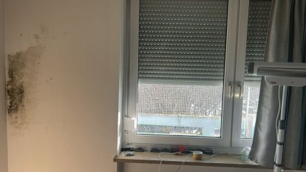

meine Mieterfamilie wohnt in einer 3 ZKB-Wohnung.
Wegen Schimmelproblemen habe ich vor 5 Jahren, für die Vormieter Falzlüfter einbauen lassen.
Jetzt gibt es im Kinderzimmer Schimmel hinter dem Schrank.
Abstand zur Außemwand ca. 5 bis 8 cm; zur Innewand zum Nachbarzimmer 2 bis 3 cm.
Sie schreiben:
Das Ganze tritt trotz regelmäßigem Lüften und Heizen auf.
Gerade wegen unserer 8 Monate alten Tochter macht uns das natürlich Sorgen. Zusätzlich sind uns stark schwitzende Fenster aufgefallen, obwohl wir darauf achten, die Luftfeuchtigkeit konstant zwischen 40 und 50 % zu halten.
Außerdem haben wir gesehen, dass an einigen Fenstern die Gummiabdichtungen nicht mehr richtig vorhanden sind – teilweise sind sie porös oder sogar schon abgebrochen. Wir vermuten, dass das die Feuchtigkeits- und Schimmelprobleme mitverursacht.
Hat jemand Ideen, wie wir das Problem lösen können Außenwand Kinderzimmer.jpeg

Meine Erfahrungen mit Schimmelproblemen in unserer Wohnung hilft:
  • Keine Schränke an Außenwände, vor allem keine mit geschlossenem Sockel (Die Lüftung durch den Kamineffekt geht von unten nach oben, der Sockel behindert das)
  • Wenn nicht anders möglich Lüftung durch Ventilatoren unterstützen
  • Schimmel mit Alkohol (Brennspiritus) entfernen
  • Außenwände mit Kalk- bzw. Kalksilikatfarbe streichen
Die alten Dichtungen haben mit dem Schimmelproblem eher weniger zu tun, sollten aber trotzdem ersetzt werden.

Ich halte den Abstand vom Schrank zur Außenwand für zu gering. Da kann doch keine Luft zirkulieren.
An die angegeben 40-50 Prozent Luftfeuchtigkeit glaube ich auch nicht.
Kommt auch drauf an, wo die gemessen werden.
Wir lüften regelmäßig und so weit runter bekommen wir die Luftfeuchtigkeit nie.
Hab mal gelesen, wenn in den Raumecken die Temperatur nicht unter 15 Grad fällt, sollte es keine Probleme geben.
Die defekten Fensterdichtungen bewirken ja auch Luftaustausch, also eher gegen Schimmel.
Die machen sich natürlich bei den Heizkosten bemerkbar.
Grüße Micha

Oberflächentemperaturen der Außenwände und Fensterlaibungen messen (> 13° C) ?
Datenlogger in den Raum hängen, nach 2 Wochen auswerten, Gespräch mit den Bewohnern/Mietern führen.
"Richtiges Heizen und Lüften". (Merkblatt übergeben)
10.416
Lass mich raten: 60er Jahre? Wir haben das 10 Jahre zur Miete gehabt und jetzt 8 Jahre im Eigentum.
Keine Schränke an die Außenwände hilft viel.
Unser Gamechanger war eine Thermofarbe, classidur F-term Matt.
Hier auch 50'er bzw Ausbau in den 60'er Jahren.
Richtig lüften nutzt nix, wenn die Luft hinter den Schränken steht. Sieht man schön auf dem Bild, rechts am Schrank kam noch Luft hin.
Nach links wegen der anderen Außenwand nichts oder zu wenig.
Solche Problemzonen hatten wir hier auch, bei und und in der Wohnung der Vermieterin. Zuletzt bei ihr in einer Türlaibung, nach dem Austausch gegen eine neue, dichte Außentür. Das Problem ist nach Anstrich mit Kalkfarbe weg.
PS: Raufasertapeten sind für Schimmelpilze wie das Schlaraffenland.

Wie oben schon von mehreren Mitgliedern beschrieben den Schimmel beseitigen und die Raumecke gut belueftet und zugaenglich lassen.
Eventuelle Ursachen (Jepp, besonders beliebt: Waesche trocknen bei gekipptem Fenster) erforschen. Entsprechende Masznahmen, sei es eine Aenderung im Nutzungsverhalten oder eine Verbesserung der Bausubstanz ergreifen. Das Foto sieht m.E. nicht danach aus als ob Wasser von aussen eindringt.

Was sagt die Bausubstanz? Gibt es eine Außenwandisolierung? Wie wird geheizt, gelüftet? Gibt es Trockner?
Es gibt keine Außenwand Dämmung.
Fragst du. Ob die Leute einen Wäschetrockner benutzen?
Ich nehme an, nein, und auch nehme ich an, dass sie ihre Wäsche auf dem Balkon und nicht in der Wohnung trocken.
Aber mir fällt ein, es gibt einen Wäsche Trockenkeller.
Das werde ich ihnen sagen.

Wie mans nimmt....immerhin hättest du dann höheren Wohnkomfort und Heizkostenersparnis.
Ansonsten, wie schon genannt, als billige Sofortmaßnahme: Schränke weg von der Außenwand, Schimmel entfernen mit Spritus, Kalkputz (nicht Gips!) und Kalkfarbe erhöht den ph-Wert und wirkt deswegen recht gut gegen Schimmel.
Häufigeres Lüften ist zwiespältig: Senkt zwar die Luftfeuchte, aber die ist ja in der Heizperiode sowieso ungesund niedrig. Bei uns läuft gerade ständig der Luftbefeuchter; verbraucht 5Liter/Tag - trotzdem ist die Luftfeuchte, aus gesundheitlicher Sicht, immer noch viel zu niedrig.
Außendämmung wäre auf Dauer die sauberste Lösung; wenn Innendämmung, dann mit kapillarwirksamen Holzweichfaserplatten o.ä.; flächig mit mineralischem Kleber an die Wand geklebt, und dann mit Kalk verputzt. Dann sollte auch Ruhe sein; und man hat angenehmeres Wohnklima und Heizkostenerspernis.

Ich würde die kritischen Ecken mit Kalziumsilikatplatten dämmen.
Diese Kalziumsilikatplatten sind Spitze.
Ein sehr gutes Produkt gibt es da von Erfurt.
Das sind Platten auf dieser Basis mit Gewebe vorne und hinten, sehr gut zu verarbeiten und PH Wert dass sich kein Schimmel bilden kann.
Bedings aber auch die Dampfdiffusionsoffene Kleber und Farbe obendrauf.
